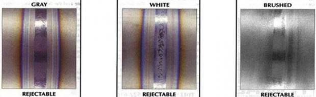

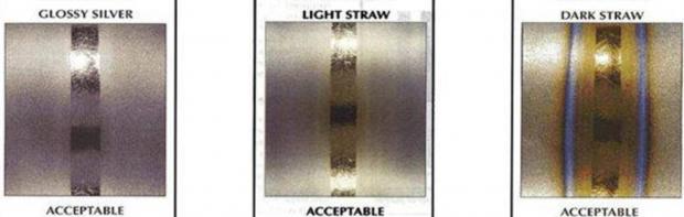

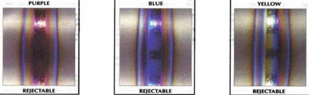

Une planche photographique trouvée sur la page Facebok de Women Welders pour l'inspection des colorations des soudures réalisées sur le Titane
Pour information, une soudure Titane brossée est une soudure refusée !
Bonne découverte.
Bonsoir Dominique,
Et dans le cas d'une soudure titane dont le cordon est très propre, argenté bien brillant, mais avec des liserés de différentes couleurs sur les côtés (a quelques mm du cordon) ? J'ai eu le cas ce matin en soudant des chicanes en T35 dans un échangeur à plaques, a peine la place de passer la main et la torche, petite buse obligatoire (N°7) donc pas un cône d'inertage très large, en position PD.
Bonjour Kev69,
Il faut dans la mesure du possible créer une chambre inerte autour de la buse de soudage dans la zone peu accessible comme pour simuler un trainard virtuel.
Un prégaz important ( plus de 30 secondes) peut améliorer la protection dans une zone peu accessible.
Cela améliorera l'inertage à l'endroit donc la coloration surfacique.
La protection gazeuse est un art technique du soudage sur le titane, le zirconium et le tantale.
Il faut éviter au maximum le brassage de l'air ambiant et les effets type venturi par un débit trop important.
