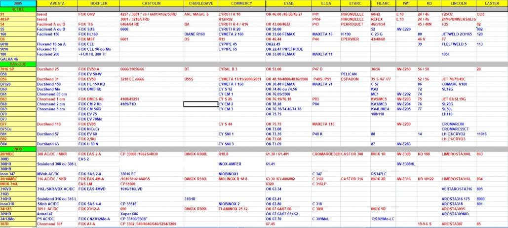

En cherchant une information sur Internet j'ai trouvé ce fichier très intéressant
Veuillez le télécharger pour garder une trace car les liens URL peuvent très vite disparaître
http://electrode-soudure.com/documents/renseig-tech/EQUIVALENCE%20.xls
http://electrode-soudure.com/admin/fichiers/EQUIVALENCES_a_929.pdf
Bien Cordialement
14/05/2017 08:01:19
Merci Dominique et aussi à celui qui s'est coltiné ce boulot, je n'ose imaginer le temps qu'il a du y passer ;)
