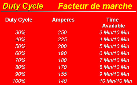

Quelqu'un peut-il m'expliquer ce qu'est le facteur de marche ou de charge d'un poste à souder.
Merci d'avance.
19/09/2007 17:25:33
Les postes de soudure ne peuvent pas fonctionner à plein régime sans interruption.
Le facteur de marche est évalué sur une période de 10 minutes.
Un poste qui a un facteur de marche de 60% à 130 Ampères va fonctionner 6 minutes à 130 Amp et devra refroidir pendant 4 minutes.
Si vous comparez deux postes donnés pour 160 Amp par leur fabricant et que l'un a un facteur de marche de 40% à 160 Amp et l'autre un facteur de marche de 25%, vous voyez qu'ils sont loin d'être équivalents.
