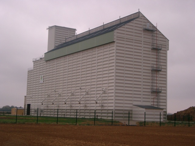

Je me suis trompé c'est bien le procédés 114 (sans gaz) car à 50 mètres du sol et d'après certaines personnes de l'entreprise il est difficile de transporter une bouteille de gaz dans la nacelle et suivant aussi les condition météo etc.
Voici sur le type de silo de stockage que je travaillerais une fois en chantier sur 20 mètres (standard) de panneaux ondulés les soudure sont effectuées en descente et en montante avec chanfrein (400mm)

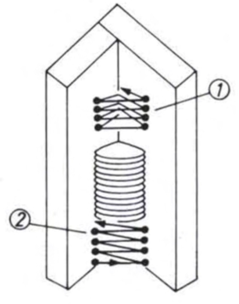

Je voudrais poser une dernière question :
quel type de balayage il faut pour monter sans coulure ?
Le type de balayage selon la position de soudage est précisé dans la documentation technique de LINCOLN ELECTRIC
N'hésitez pas à télécharger et à lire le livret.
30/08/2015 16:55:30
bonsoir
un balayage en z c'est le mieux
a+
30/08/2015 22:18:24
Le balayage en triangle ou "sapin" est très bien pour la première passe, il permet de bien fusionner la racine.

pour évité les coulures en positions montante
tu dois baisser ta tension et tu augmente léger ment le fil
avant soudage bien décalaminer la pièce
