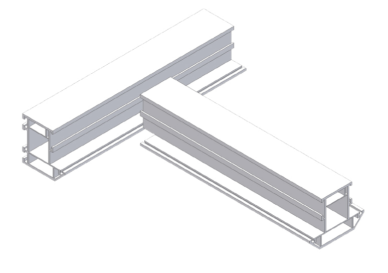

Mon premier problème, la jointure du T, j'ai pensé à plusieurs solutions:
1. Façon PVC , 3 parties qui se rejoignent, le problème est qu'a cause du T , face visible 27+15+15 soit 57 , je me retrouve avec des angles "alacon" si je veux que le joint soit parfait et encore ... et je dois bricoler un renvois d'équerre pour que ma scie fraise puisse couper (par exemple) un angle à 55°, autant dire qu'avec ce genre de combine, les 0,5° se perdent assez facilement et les joints sont difficiles à laisser passer ...
2. Je procède comme avec du pleins, découpe de l'ailette à 45° pour les deux pièces, soudure des corps de profilés et des ailettes et c'est tout , ca a l'air plus simple mais j'ai l'impression que la surface de soudage ne sera pas suffisante ?
(NB : trouvé sur un exemple d'assemblage PVC .. je trouve ca inélégant mais si quelqu'un me confirme la viabilité d'un tel assemblage ?)

Problème 1 : Ce que vous appelez la "manière PVC" est la bonne. Il faut tomber les deux ailes du T et une partie du tube sur 15 mm. La découpe se fait à la disqueuse avec un disque fin.

Pour l'assemblage des traverses faites comme dit plus haut ce que vous avez illustré dans votre 1er exemple.

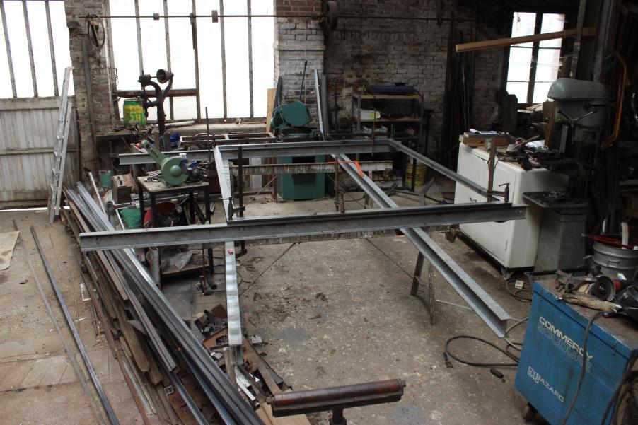

23/05/2015 17:42:54

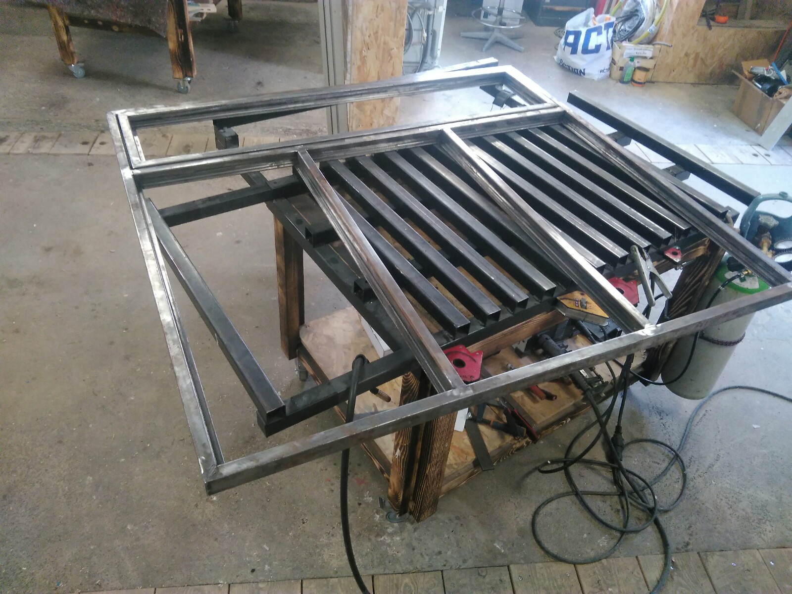

Donc c'est la fabrication d'une baie vitrée 245x200, je fais le chassis en RP104 série 34 pour que ce soit assez rigide et les séparations en T de 30x35x4 .
Alors l'arrangement du chantier ...
comme vous voyez je suis un peu a l'étroit

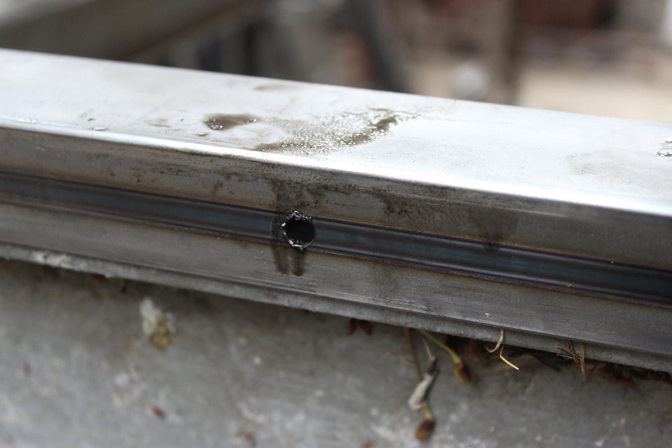

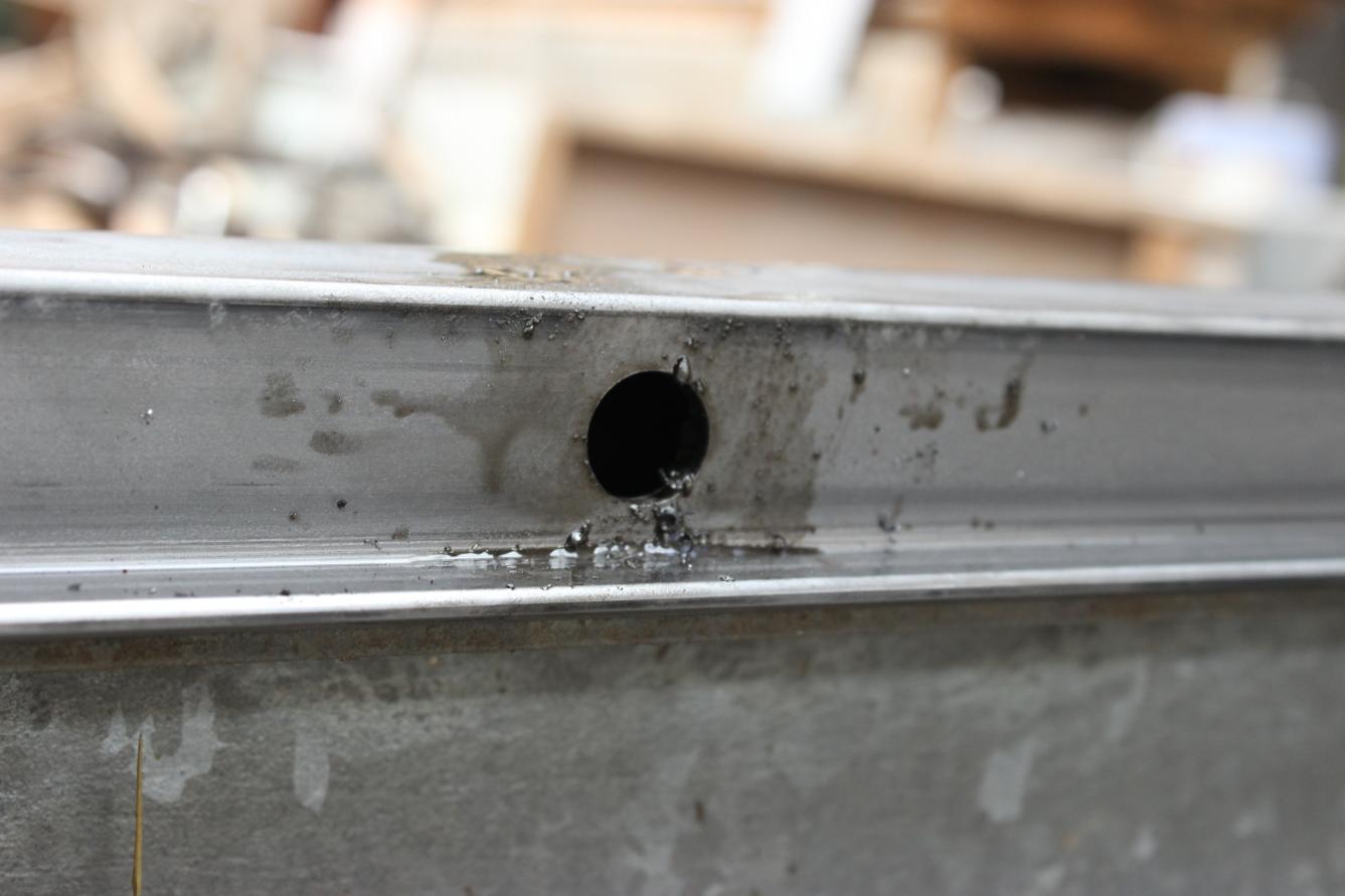

Le perçage d'entrée des vis de fixation (diam 16mm)
Percage de sortie (diam 8mm)

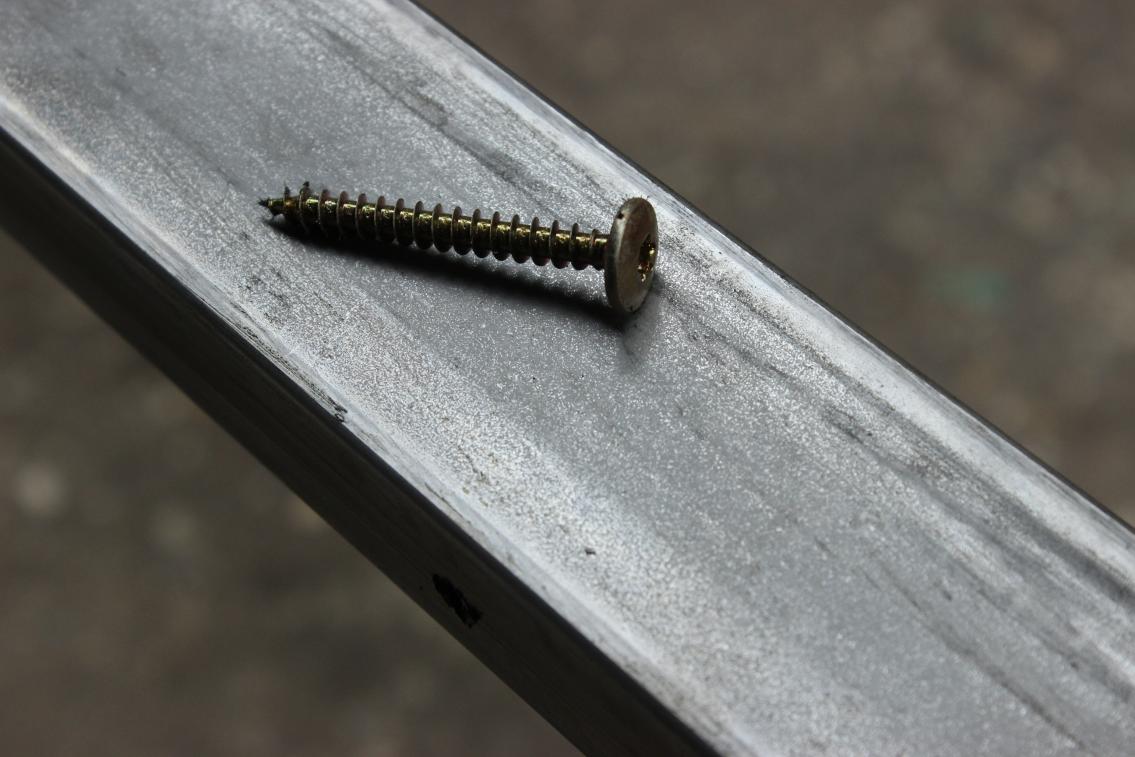

Les vis sont des 5x50 têtes plates et larges empreinte Torx 25, pris dans une cheville nylon diamètre 8 (idéalement je veux poser le chassis en une fois, mise en place, percage, vissage)

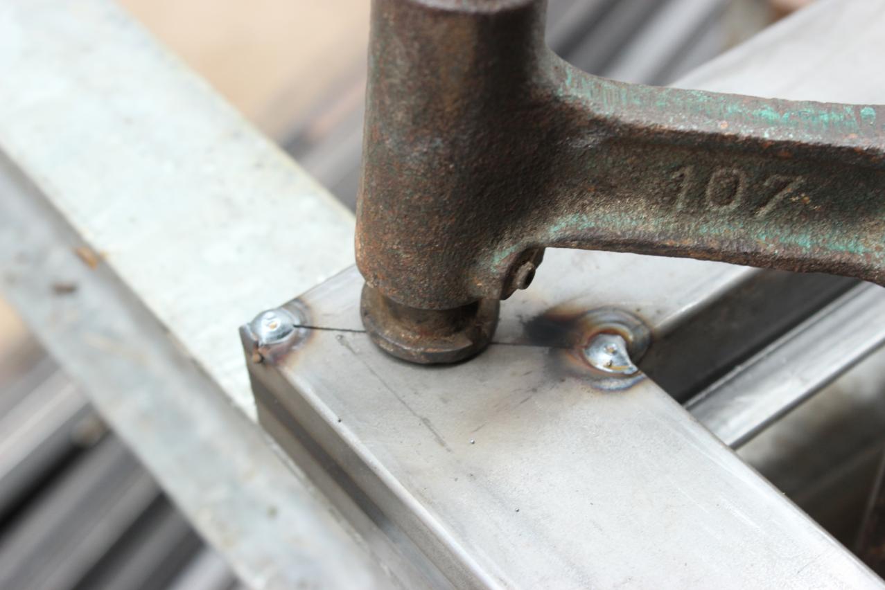

Vérification des diagonales et pointage de l'intérieur vers l'extérieur
Voila c'est pas beaucoup mais de toute façon j'ai pas les T de 35 pour faire les séparations verticales des vitres, d'ailleurs comment vous faites pour percer précisement les pré trous de vis à parclose ?

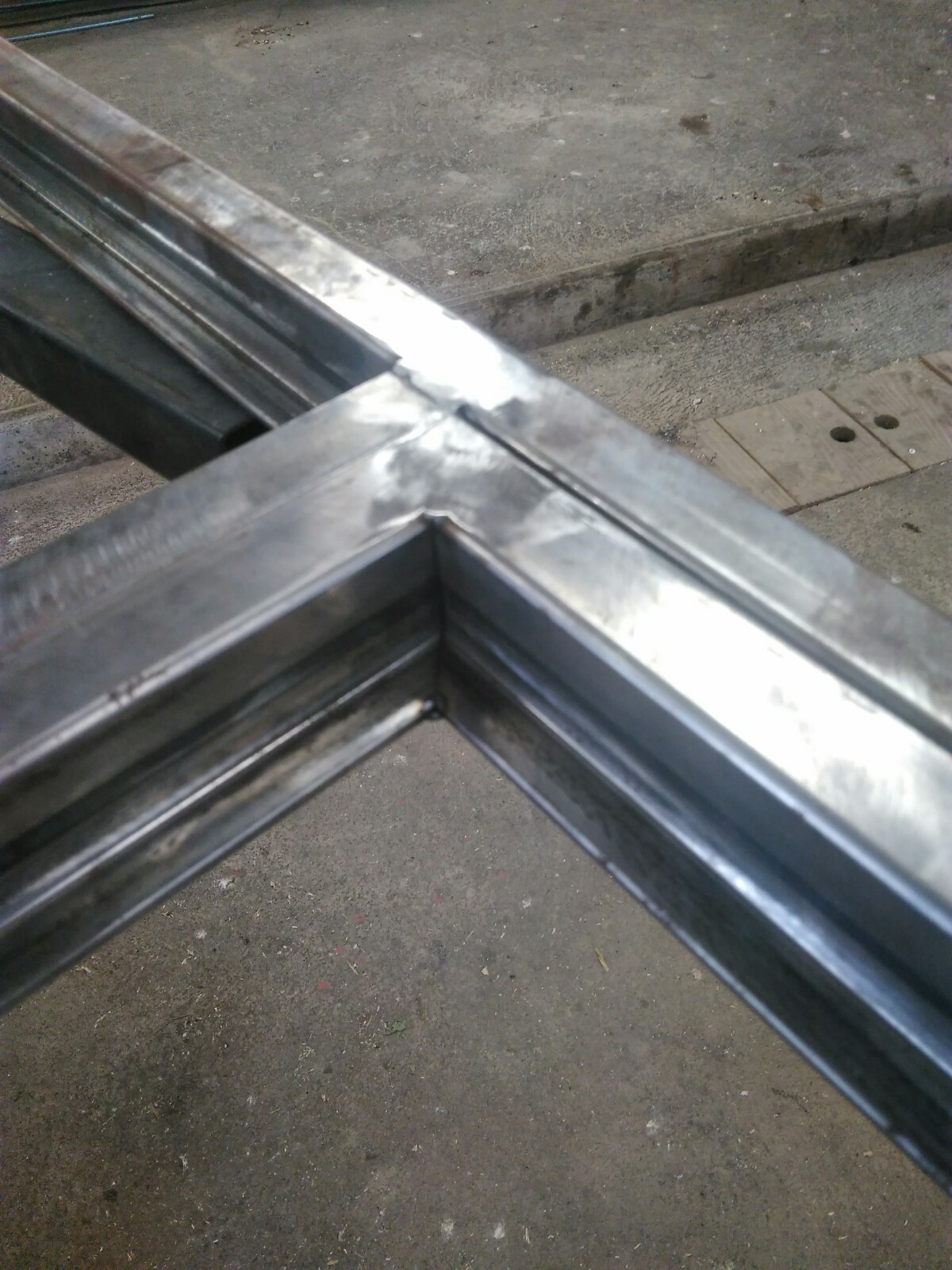

AristideC En ligne le 30/06/2021 à 11:42 (1 message sur soudeurs.com)
30/06/2021 09:34:02

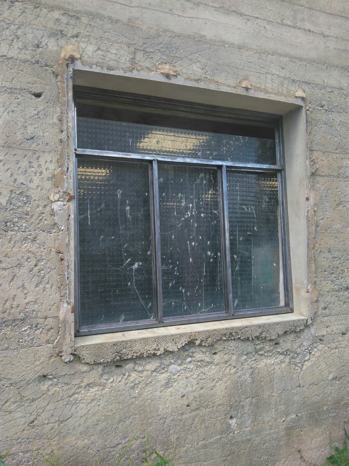

Pas facile de trouver des infos sur Internet sur les menuiseries ailettes avec double vitrage...
Je suis en train de faire une fenêtre 145cm/136cm avec des profils ailettes 40-27.
Ma question concerne les étapes de la pose du double vitrage, des compri-bandes, silicone...
Quelles sont les étapes et la mise en oeuvre?
Quelles sont les épaisseurs de double vitrage que vous utilisez avec ce profil et quel type d’entretoise (cornière acier)?
Je suis novice dans la menuiserie, je suis preneur de vos conseils et astuces, avez-vous des retours d'expériences avec l'injection de mousse isolante dans les profils?
Je vous remercie d'avance,
PS: Je vous partage une photo du projet avec les soudures ( je n'ai pas soudé les parties intérieures en suivants vos conseils)
