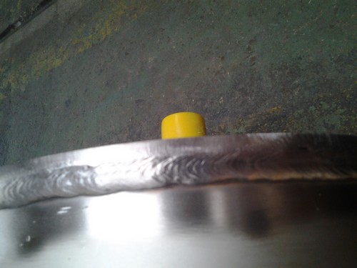

pour une soudure en rotation au mag ER 308 LSI en angle 5 mm soudée au double pulsé avec un poste Migatronic
comment règle t-on la fréquence plus lente ?

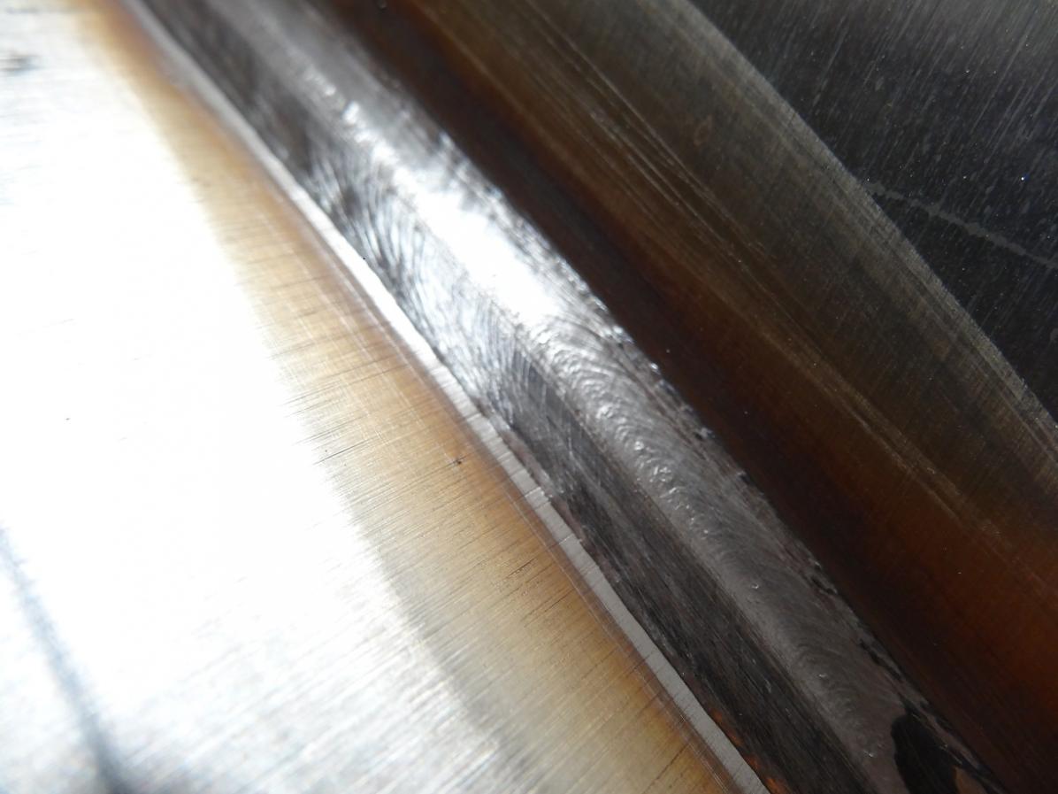

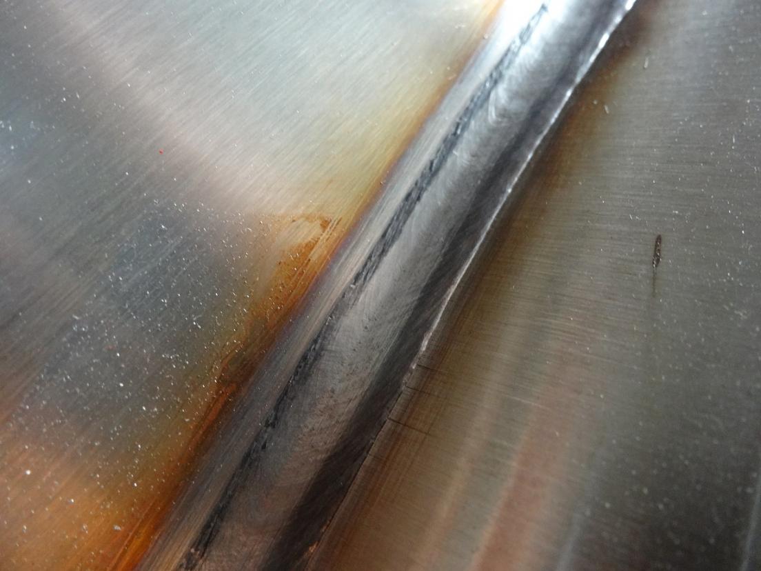

Voici pour information 2 photos d'un assemblage angulaire 3/6mm au MAG Ø1.0 ER316LSi réalisé ce jour manuellement avec le réservoir en rotation :

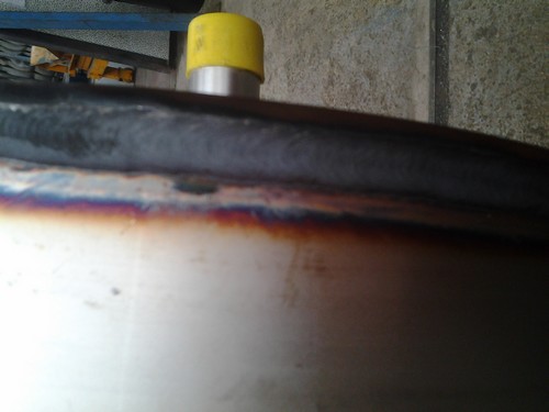

Soudure en angle,ep 3 sur 5 hauteur 4 mm diamètre 600mm,

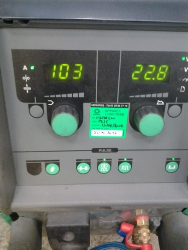

en mètre minute,en synergie +2
ampérage,tension

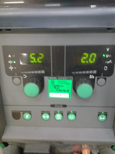

Bonjour,voici le programme .

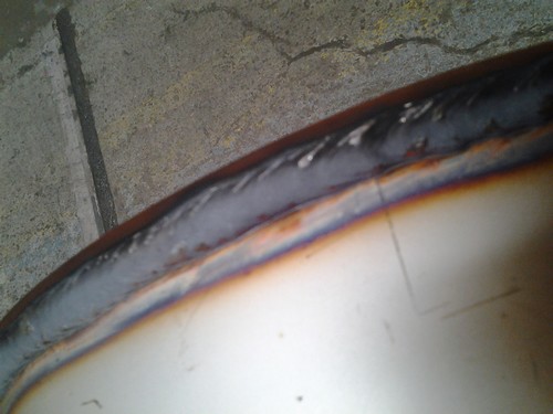

Facteur très important, votre vitesse d'avance ou de rotation ?
Je vous le demande car en regardant vos photos avant brossage, votre soudure paraît "brûlée" en plus de la grosse trace de chauffe.
11/08/2016 18:15:21
Cest normal torche vers l'avant en poussant à cause des accessoires peu de place .voila pourquoi ça chauffe.Cordialement
11/08/2016 18:28:21
Souder en poussant ne prouve pas votre chauffe importante.
La preuve, les 2 photos que j'ai postée sont issues d'une torche tirée également.
J'ai juste mis dessus un aller et retour avec une brosse métallique et je ne crois pas que les traces de chauffe sont comparables...
Mais comme vous faites de la rétention d'informations, je vous souhaite une bonne recherche sur vos paramètres de soudage.

Je vous remercie pour votre intérêt .Je vais peaufiner les paramétres ,et souder au feeling ça marche à chaque fois .A bientôt.
ce n'est pas du titane, vos couleurs n'ont rien de choquant pour des cordons pénétrés
