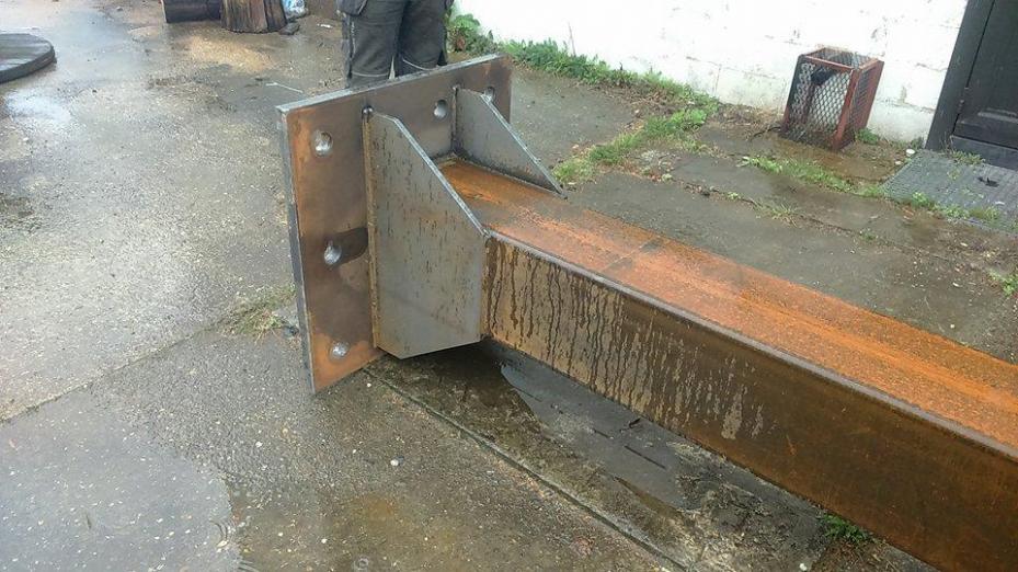

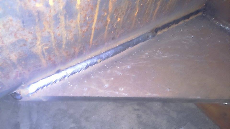

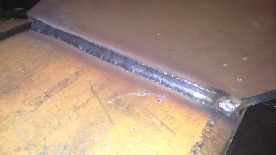

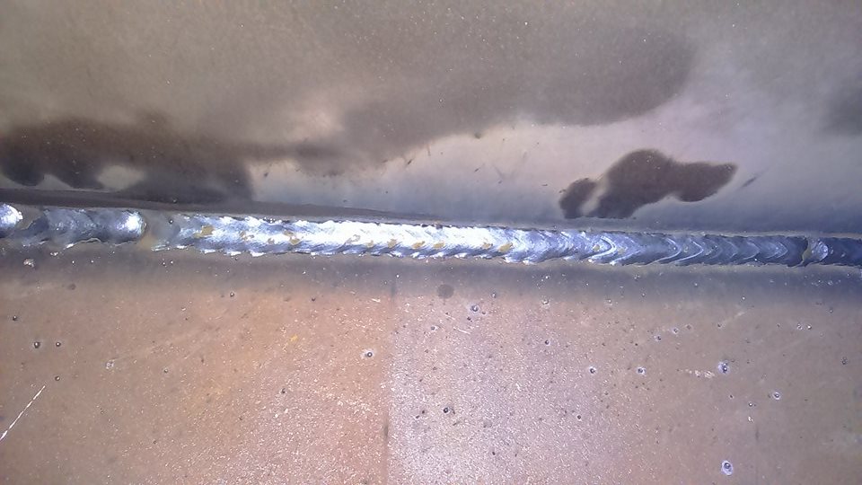

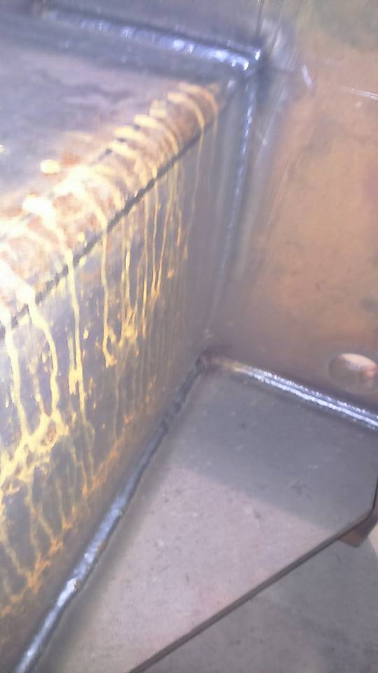

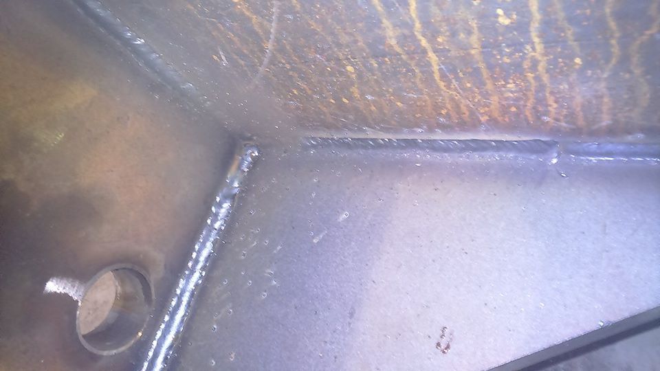

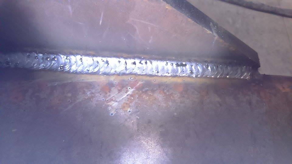

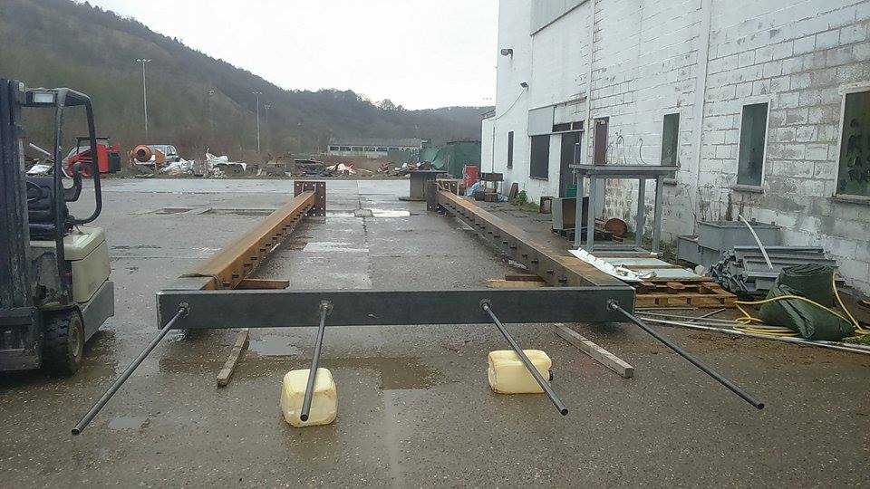

J'ai effectué un travail récemment et j'aurais voulus des avis , afin de m’améliorer .
C'est un tube carré de 11 mètres em 6mm d'épaisseur avec une platine de 20mm et des goussets de 10mm ( je suis plus très sur pour l'épaisseur des goussets )
28/03/2016 18:54:27
cela va le faire mais les soudures 5 et 9 sont les mieux, une des soudures a des stries très allongées, surintensité ou mauvaise tenue de torche, et une des soudure a l'air déportée (le cordon est plus sur une tôle que sur l'autre)
28/03/2016 22:23:49
Pour ma part je considère à la vue des différentes photos que les gorges ne sont pas règlementaires et que visiblement le geste est trop rapide.
pour ce type d'épaisseur il faut être à environ 30V avec un fil d'au moins 1mm.
Vous risquez des amorces de rupture et fissuration de fatigue avec le temps.
Mathieu
29/03/2016 07:40:23
Bonjour ziwi007,
En regardant vos photos, je ne crois pas remarquer que vous avez blanchi l'acier avant de souder.
L'avez vous fait par précaution ?
ziwi007 En ligne le 02/05/2021 à 08:53 (21 messages sur soudeurs.com)
29/03/2016 16:25:20
Oui j'ai blanchis quand même , on ne le vois pas sur les photos.
Merci pour vos avis :)
29/03/2016 16:30:23
Envoyé par Mathieu54
Mathieu
Merci pour votre avis
J'ai souder avec du fil de 1.2mm , pour les gorges j'avais des épaisseurs de 6mm et de 10mm avec du 20 à soudeur , j'ai fais en fonctions des épaisseurs en prenant la plus fine pour ma gorge , avec le 10 et 6 je fait une gorge de 6 ( a X 0.7 ) .
