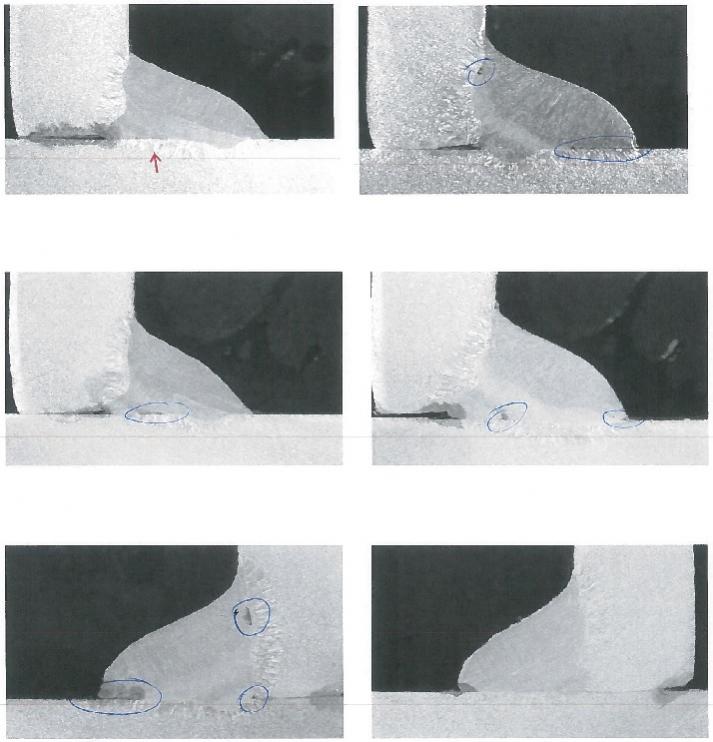

Bonjour a tous,
J'ai passé une QMOS en procédé 138 fil fourré avec gaz de protection, sur un assemblage en T tôle ep 8mm, les résultats de la macrographie exigé par la NF EN ISO 15614 révèle un collage sachant que le DMOS-P été en 2 passes:
- métal d'apport : EN ISO 17632-A - T 46 4 M M 2 H5 Ø1.2mm.
- 1ere (passe de fond) a 200A, 31V, vitesse de dévidage fil 7 m/min.
- 2eme (passe de finition) à 195A, 28V, vitesse de dévidage fil 7m/min.
- gaz de protection est mison 8 a 15l/min.
Pouvez vous m'aider a résoudre ce problème car je dois repasser la même QMOS et je n'ai plus le droit a l'erreur!!!

Il serait utile de nous mettre la photo de la macrographie afin de nous rendre compte de l'emplacement exact du problème de collage
Vous soudiez en torche droite ou en torche poussée ou en torche tirée ?
En fil fourré metal cored (poudre de fer) sous gaz le manque de fusion peut venir de plusieurs paramètres :
- Vitesse de soudage trop rapide
- Volume de bain déposé trop important
- Paramètres de soudage trop bas (trop froid)

Je n'ai pas encore reçu le rapport du laboratoire avec la macrographie, la torche utilisé est une binzel MB 501 D (voir PJ), la position de soudage est PB.
faut t'il privilégier un soudage en 3 passe interposée? de ce fait je reste sûr de la fusion des zones de contact et des passes entre elles.
avez vous une idée sur le mode opératoire pour réaliser des macro? car cette fois-ci je compte faire les essaies avant de les envoyer au le labo.

j'ai finalement reçu les photos des macrographies.
je pense qu'il faut mettre un peu plus d'ampérage,
Vous en pensez quoi?

09/02/2016 16:15:36
Bonjour midoo1984,
Après avoir regardé vos photographies de macro, voici mon avis technique :
Je ne vois pas pourquoi cette pièce soudée a été accepté en visuel d'après la NF EN ISO 5817 de 2014 ?
Votre soudure présente un défaut de symétrie hors tolérance
De plus les rayons de raccordement du cordon sur la tôle sont non conformes (inférieur à 110° - cordon roulé)
Il était inutile de l'envoyer au laboratoire !
A mon humble avis, vous n'avez pas assez d'intensité de soudage et de plus vous devriez faire la finition en deux passes
Une sur la base de la tôle et l'autre en appui sur la première de finition
En première passe il faut limiter la tension et augmenter la vitesse de soudage afin d'assurer une bonne pénétration.
Vous chargez beaucoup de trop le cordon et cela génère des cordons roulés et collés.
Je préconise pour la première passe de pénétration un soudage en poussant torche à 45° Des deux tôles avec peu d'angle d'inclinaison 80° dans le sens du soudage.
Finition en deux passes :

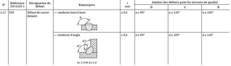

Bonjour midoo1984,
Voici un cordon monopasse de gorge = 4,5 mm réalisé en fil fourré avec laitier qui me semble parfait !
Vous pouvez constater que les angles de raccordement sont supérieurs à 110° par rapport à la tôle (le cordon n'est pas du tout roulé...)
Attention c'est du 136 et non du 138
Echelle de la photo = Une division est égale à 1 mm
Voici le tableau de la norme NF EN ISO 5817 de 2014 :
