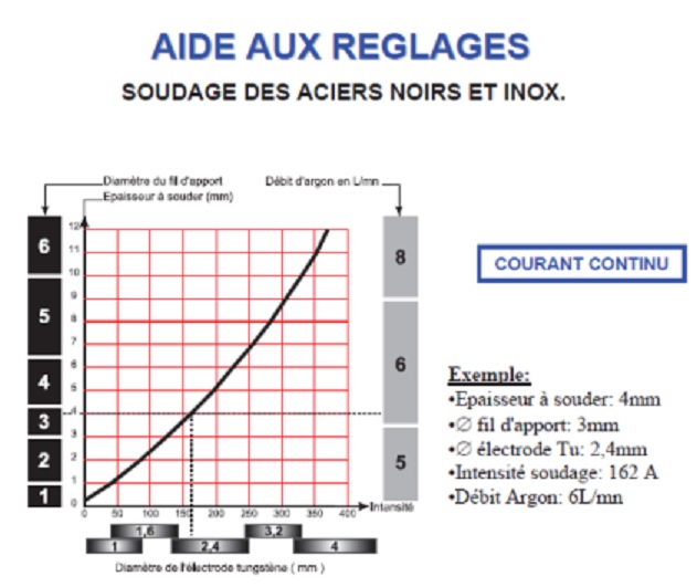

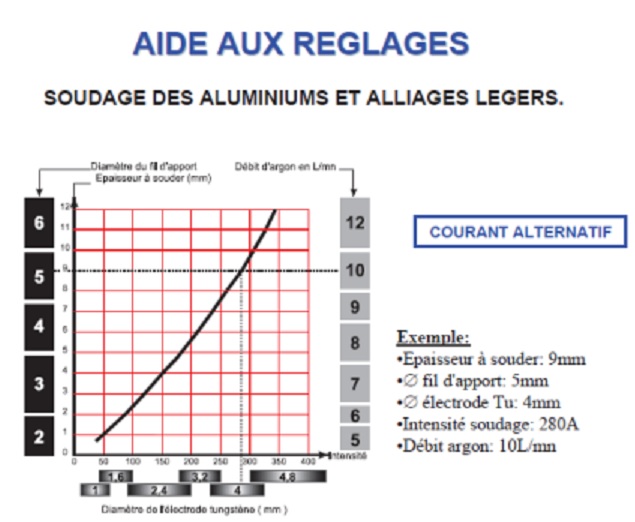

Voici deux graphiques
Aide aux réglages soudage TIG aluminium
Aide aux réglages soudage TIG acier carbone noir et inox
