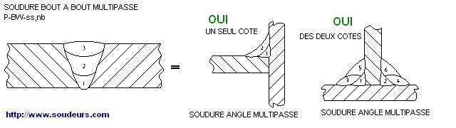

1/ Validité d'une soudure d'angle (FW)qualifié au moyen d'une bout à bout (BW)
- est ce qu'une BW monopasse valide une FW avec cordon d'un seul côté et/ou des 2 côtés ?,
- est ce qu'une BW multipasse valide une FW avec cordon d'un seul côté et/ou des 2 côtés et/ou un seul côté avec 2 passes et/ou les côtés avec 2 passes ?

Bonjour tomtom44,
Une soudure bout à bout monopasse d'un seul côté qualifie une soudure d'angle monopasse soudée d'un seul côté ou une soudure d'angle monopasse soudée des deux côtés.
Une soudure bout à bout multipasse d'un seul côté ou des deux côtés qualifie une soudure d'angle multipasse soudée d'un seul côté ou une soudure d'angle multipasse soudée des deux côtés.
Si vous avez une majorité de soudure d'angle, vous devez présenter un assemblage représentatif en angle en plus de votre soudure bout à bout.
Vous ne pouvez pas qualifier du soudage monopasse avec du soudage multipasse et inversement du multipasse avec du monopasse.
Si vous rencontrez lors de votre fabrication, une épaisseur de 26 mm soudée sur une épaisseur de 4 mm, vous devez présenter une QMOS qui couvre l'épaisseur 4 mm et l'épaisseur 26 mm avec une cordon monopasse ou multipasse dont la gorge correspond dans son domaine de validité à celle de la fabrication.
Dans ce cas présent, vous êtes donc obligé de faire un assemblage représentatif en angle.
Nous préconisons de réaliser un assemblage d'angle d'épaisseurs 30 mm / 5 mm
Nous espérons avoir répondu à votre attente et vous remercions de votre participation sur ce forum.

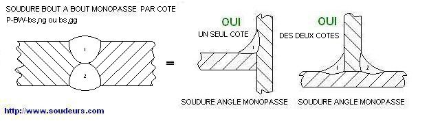

alors qu'en est il d'une soudure bout à bout monopasse sur 2 côtés ? quelle soudure d'angle valide t elle ?
désolé encore pour mes questions.
01/11/2008 07:19:55

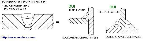

Bonjour tomtom44, (i)
Selon la norme européenne NF EN 15614-1 : 2005, une soudure bout à bout monopasse de chaque côté qualifie une soudure d'angle monopasse soudée d'un seul côté ou une soudure d'angle monopasse soudée des deux côtés.
Une soudure bout à bout multipasse avec reprise envers qualifie une soudure d'angle multipasse soudée d'un seul côté ou une soudure d'angle multipasse soudée des deux côtés.

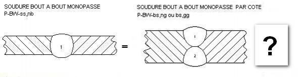

28/04/2016 14:16:04
Pouvez-vous me confirmer si le schéma ci dessous est juste suivant le domaine de validité de la norme NF EN ISO 15614-1 ?
Un assemblage de QMOS en bout à bout monopasse, couvre-t-il un assemblage de production en monopasse de chaque coté ?
28/04/2016 17:49:01
Envoyé par OC75
Je vous confirme :
Une QMOS bout à bout BW monopasse de type ss,nb ou ss,gb ( d'un seul côté avec pénétration) couvre une soudure bout à bout BW monopasse de type bs,gg ou bs,ng (des deux côtés avec interpénétration)
