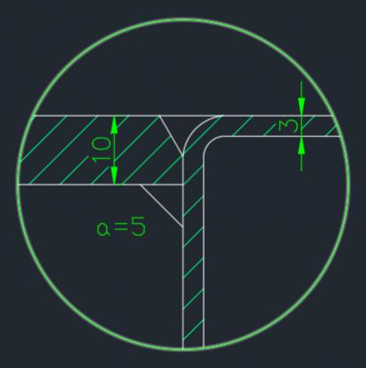

je souhaiterais réaliser un DMOS pour cette soudure ma question est :
existe-t-il un moyen de couvrir les deux cordons ?
Car maintenant le FW ne qualifie plus le BW.
16/03/2018 12:08:59
Envoyé par Justinaesch
Bonjour Justinaesch,
Je pense que vous vouliez dire l'inverse.
Pour couvrir votre DMOS, vous devrez utiliser 2 QMOS, une BW qui couvre votre épaisseur reconstituée et une FW qui couvre les 2 épaisseurs et votre gorge, d'après la NF EN 15614-1.

Merci pour votre réponse, je m'en vais faire ça aha, mais qu'entendez vous par "épaisseur reconstituée" ?
De plus mon entreprise possède deux QMOS qualifiant 1 soudage BW ep 10 sur ep10 et FW ep 10 sur ep10. Est-ce qu'ils sont valable pour la soudure ?
Cordialement :)
16/03/2018 14:23:19
L'épaisseur reconstituée sur votre partie BW à prendre en compte est la profondeur de votre chanfrein (5-6mm).
Votre QMOS doit normalement couvrir de 3 à 20mm en multipasse (je suppose), donc ok pour vos 6mm environ en soudage multipasse.
Votre QMOS FW doit couvrir les 2 épaisseurs de votre assemblage. Vérifier les domaines de validité sur le PV.
Attention au mono et multipasse...

N'y voyez pas malice, c'est une simple curiosité de ma part.
Qu'est-ce qu'elle vous a fait cette petite tôle de 3 mm, joliment pliée (et donc qui ne demande qu'à se rouvrir), pour lui faire subir un tel traitement ?
D'un coté une soudure en plein sur son (extra) dos, de l'autre une gorge de 5 mm difficile à réaliser en une seule passe quel que soit le procédé employé, et qui parait démesurée au regard des 3 mm de la pièce.
Je ne vois pas comment vous pourrez éviter de traverser cette petite tôle.
Ce doit être une application particulière.
Si ça n'est pas indiscret, j'aimerais connaitre la destination de cet assemblage et le procédé de soudage employé.
17/03/2018 16:35:45
Sur le croquis la profondeur du chanfrein sur la tôle de 10 mm n’est pas précisé
J’émets un doute sur la faisabilité de l’assemblage bout à bout de l’épaisseur 10 mm / 3 mm
Vous avez peu de chance d’aller au fond de la racine et de fondre correctement le fond du chanfrein
Pour information le manque de pénétration en racine est interdit selon EN ISO 5817 de 2014
Veuillez faire un assemblage représentatif pour vous en convaincre et une macrographie pour vérifier.
Seule une passe de fondu TIG sans métal vous évitera des déconvenues

tout d'abord merci pour vos différentes réponses .
Ensuite SavoirFer c'est en fait une tôle de 10mm qu'on vient souder sur un Profilé TC (tube carré) de 40-3mm le procédé utilisé est du 135 et la tôle d'épaisseur 10 mm sert a y réaliser un taraudage afin d'y fixer des anneaux de levage et par retour d'expérience on sait que cela tient.
je crois que jamais aucune macro ou autre CD n'est été réalisé.
Apres pour la gorge de 5 mm et le chanfrein ce n'est pas des choses précises, ces schémas me servent pour la mise en place de la EN 15085-2 :)

Votre QMOS de BW est ok si on suppose qu'on est en multipasses. Sinon le domaine de validité doit être vérifié.
Le QMOS en angle n'est pas valable car elle couvre les épaisseurs de 5 mm à 20 mm. De plus il faut vérifier le domaine de validité de ta gorge si la soudure est monopasse .
S'il s'agit de 135 classique le risque de perforation existe. Si c'est le pulsé on diminue l'apport de chaleur. Dans tous les cas penser à inerter le tube car rochage.

Bonjour, merci pour ta réponse. Il me semble que oui c'est du pulsé qui est utilisé en 135 avec un gaz M20 je devrais plutôt leur dire d'utiliser du I1 comme gaz comme tu me parle d'inertage peut être du coup du Ar 100% ?
L'argon pur I1 ne s'utilise que pour le MIG semi auto sur alliage d'aluminium et/ou de cuivre
Pour le soudage MAG des inox c'est un mélange d'argon avec 2% à 3% de CO2 et pour certains mélanges avec 1% d'l'hydrogène

D'accord donc je reste sur du 135 pulsé avec un gaz M20 98% Ar 2% CO2. Merci
