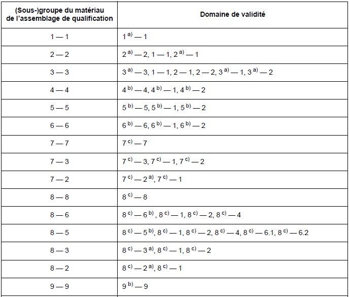

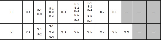

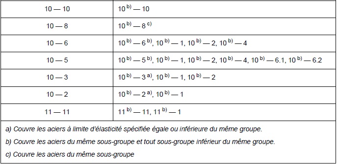

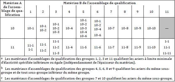

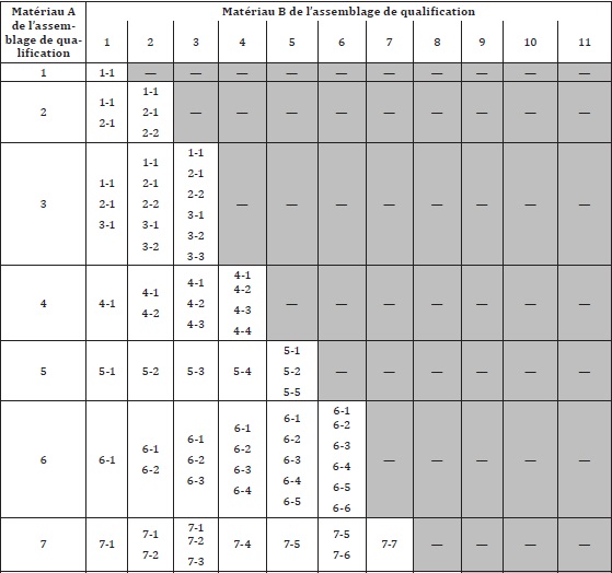

Voici une comparaison des domaines de validité des groupes de matériaux entre la norme NF EN ISO 15614-1 de 2005 et la norme NF EN ISO 15614-1 de 2017
Tableau 3 - NF EN ISO 15614-1 de 2005
Tableau 5 - NF EN ISO 15614-1 de 2017
