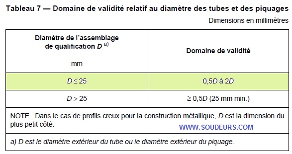

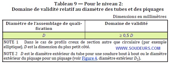

Voici une comparaison des domaines de validité des diamètres de tubes des assemblages bout à bout et de piquages entre la norme NF EN ISO 15614-1 de 2005 et la norme NF EN ISO 15614-1 de 2017
Tableau 7 - NF EN ISO 15614-1 de 2005
Tableau 9 - NF EN ISO 15614-1 de 2017
