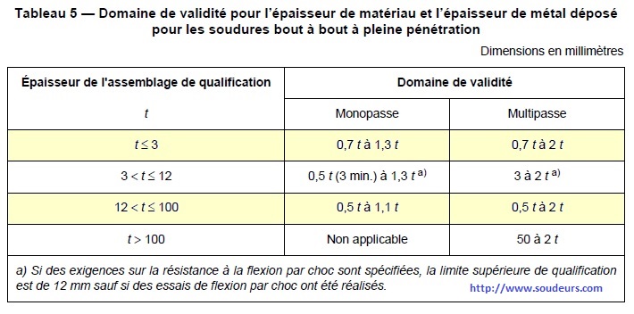

Lorsque vous lisez la norme NF EN ISO 15614-1 de 2005 + A1 : 2008 + A2 : 2012 relative aux domaines de validité en épaisseur d'une qualification d'un mode opératoire de soudage en bout à bout, vous utilisez le tableau 5 de la norme
Donc si vous faites une QMOS multipasse en multi-procédé c'est à dire première passe de pénétration en TIG / 141 et deuxième passe de finition en MAG / 135 sur une épaisseur de 6 mm, vous êtes qualifié LOGIQUEMENT de 3 à 11 mm maxi
Car pour couvrir le 12 mm il faut faire les essais de flexions par choc sur la QMOS
Toutefois techniquement il y a une passe TIG et une passe MAG
Votre QMOS est multipasse mais chaque procédé de soudage est monopasse
Ce qui fait que selon la norme NF EN ISO 15614-1 de 2005 + A1 : 2008 + A2 : 2012 vous ne pouvez pas souder une épaisseur de 8 mm avec une première passe en TIG et 2 passes en MAG (une passe de remplissage et une passe de finition) ou une épaisseur 11 mm avec une première passe en TIG et 3 passes en MAG (deux passes de remplissage et une passe de finition) !

je suis un peu perdu par cette explication, car je me dit que la limite superieure est de 12mm conformement au tableau 5 de l'iso 15614-1, je ne comprends pas que, pour une épaisseur de 6 mm, le domaine de validite soit de 3 à 11 mm maxi, l' interpretation que je me fais est de la norme est que pour etre qualifié au-dela de 12mm il faut faire les essais de flexions par choc sur la QMOS,

Bonjour Desire,
Pour moi c'est de la logique pure
La norme NF EN ISO 15614-1 dit qu'il faut faire des essais de flexion par choc (Résiliences) à partir de 12 mm d'épaisseur sur un bout à bout
Donc je ne vois pas comment une tôle de 6 mm sans essai de flexion par choc en QMOS bout à bout pourrait couvrir une tôle de 12 mm soudée en fabrication en bout à bout
Même chose pour une épaisseur 7 mm, une épaisseur 8 mm et une épaisseur 10 mm
De plus j'ai du mal à croire que les paramètres d'une QMOS bout à bout en 6 mm couvrent dans les fourchettes imposées par la norme une soudure bout à bout de 12 mm

je viens de relire la norme c'est clair vous avez raison, essai de flexion par choc= materiaux d'épaisseur supérieure ou égale a 12mm
