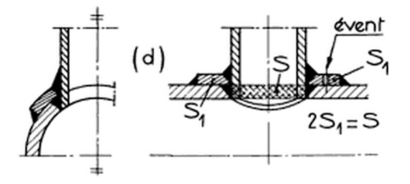

je reprends ce sujet certes très vieux pour poser une question :
est ce qu'il existe une solution technique pour renforcer une soudure à l’endroit du nœud ?
rencontre entre une collerette et un fond bombé tel que sur ce croquis :
la rencontre entre la soudure longitudinale de la collerette avec la soudure circulaire du fond bombé est un nid à problèmes (fuites)
24/02/2013 11:17:49
Bonjour ychena25,
Je ne sais pas si j'ai bien compris votre question
Pour renforcer l'ouverture d'un piquage, il faut ajouter une selle renfort autour du piquage.
Voici un croquis d'exemple du type d'assemblage renforcé :
Vous trouverez les informations et les formules de calcul dans les codes de construction comme le CODAP ou le CODETI
ychena25 En ligne le 26/02/2013 à 17:24 (12 messages sur soudeurs.com)
24/02/2013 12:27:25
merci pour la promptitude de la réponse, il s'agit en l’espèce d'une virole cylindrique (collerette) qui traverse un fond bombé découpé au plasma.
