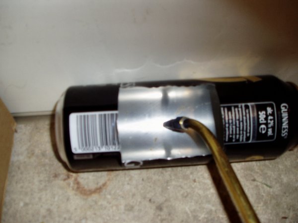

On découpe donc une fenêtre rectangulaire pour avoir accès à la zone à souder par l'intérieur
du tube, puis on ressoude la "rustine" préalablement découpée.
C'est bien sur réservé à des soudures non critiques genre temp. max.90° et pression <3 bars
comme dans les installations de chauffage à eau chaude. Je doute fort que ça passe à la radio!
Une petite photo vite faite pour illustrer:

Bonsoir river,
Merci pour votre témoignage
Je comprends mieux l'usage de cette méthode
Et c'est certainement pourquoi je n'avais jamais entendu parlé de ce sujet.
