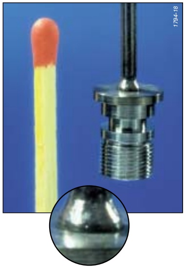

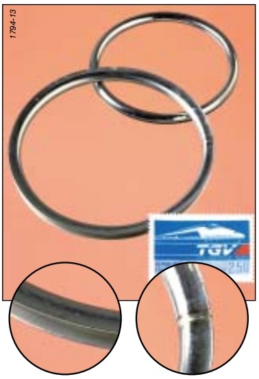

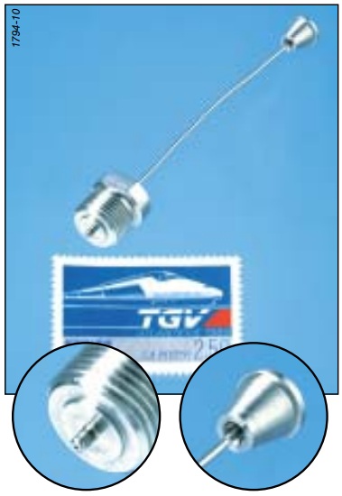

Vous trouverez plusieurs photos de réalisation de pièces sur la plaquette commerciale de OERLIKON / SAF / FRO / AIR LIQUIDE WELDING
Le lien est le suivant :
Lire la documentation Installation de soudage procédé micro-plasma
Toutefois comme le groupe AIR LIQUIDE WELDING (ALW) change régulièrement les emplacements de ses fichiers sur ses serveurs, le lien pour être mort dans quelques jours
Sur chaque photo, un timbre postal ou une allumette donne l'échelle de la pièce soudée.
Je suis persuadé que ce type de travail est irréalisable et inenvigeasable avec le procédé TIG manuel
