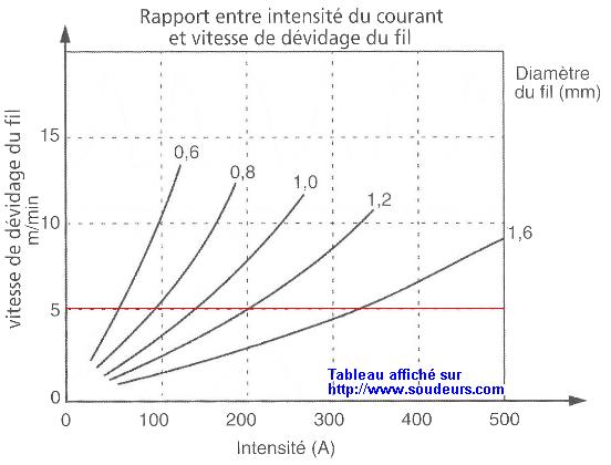

je débute dans la soudure et je souhaiterais avoir les intensités par rapport à la vitesse de fil, au diamètre du fil et à l'épaisseur de la pièce lorsque l'on soude au MAG.
Pourriez vous me donner un tableau récapitulatif ou j'aurais toutes les valeurs.
Merci à vous
21/04/2012 19:10:09
Bonjour didine79,
A chaque diamètre de fil de métal d'apport correspond un tableau des vitesses de dévidage.
A chaque vitesse de dévidage de fil correspond une intensité de soudage.
Je placerai prochainement le tableau du fil de 0,6 mm et de 0,8 mm.
