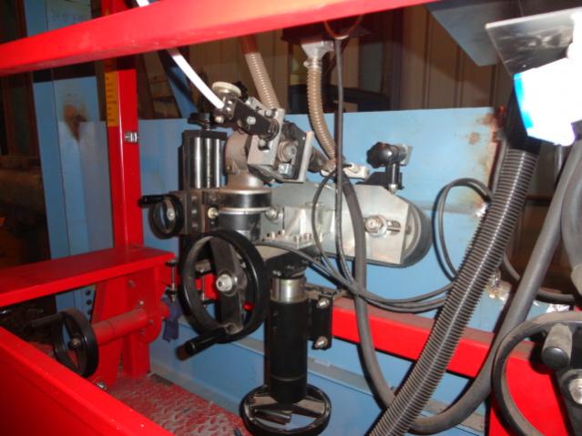

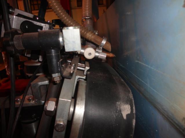

Je serai interessé par une solution de préchauffage par induction.
Je soude en corniche en automatique sous flux des épaisseurs de 27mm jusqu'au 10mm.
La machine se deplace à 50 cm/min jusqu'a 75 cm/min.
Est-ce posible d'utiliser un élément chauffant fixé sur la machine?
Les flammes de chauffe donnent trop de vapeur d'eau et à l'envers j'ai de la ceramique subsistante qui piège cette eau. Merci beaucoup pour un coup de main
Robert

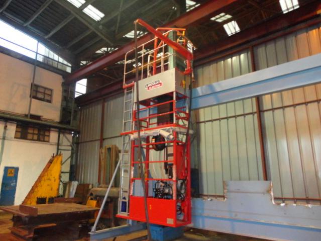

rbostan65 En ligne le 14/12/2023 à 12:27 (21 messages sur soudeurs.com)
25/10/2011 09:31:02
Voici quelques photos de la machine de soudage en corniche 121.
Robert
31/10/2011 15:02:04
Nous vous remercions pour ces photos de l'installation.
Très intéressant et pas courant à voir.
domsoud56 En ligne le 25/01/2022 à 10:59 (89 messages sur soudeurs.com)
01/11/2011 04:45:00
merci pour les photos.
je ne pourrai plus dire que je n ai jamais vue la 121 en corniche.
encore merci rbostan65 pour cet info.
