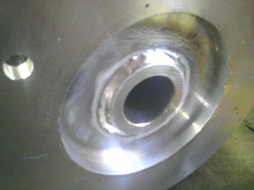

bonjour loule13,
blondin2170 ta donner de bon conseille mais ils faudrait savoir les épaisseur que tu veux souder car avec 180 ampère tu et limiter a 3mm .de 5mm et au delà ils te faut mini 250 ampère a 500 ampère .je fait parvenir une photo .pour cette pièce l ampérage et de 270 ampères

bonjour domsoud je vois que tu as donne de precieux conseils a la personne qui avait des problemes de reglages .
je voulais donc te demander avec un kempotig ac/dc 250 je peux aller maxi combien en mm soudable pour de l alu avec torche wp-20f tig-er merci de ta reponse
30/11/2017 21:11:44
Salut moi je dirais 6, 7 mm en bout à bout pour 250 A faut compter 35, 40A par mm pour l'alu.
30/11/2017 21:12:42
Tout d'abord un petit coup d’œil à l'activité de domsoud56 montre qu'il n'est pas venu sur le forum depuis 6 ans...
Ensuite, une torche WP20 (que je suppose à refroidissement liquide !) est limitée à 220 A en AC, ce qui permet théoriquement de souder environ 4,5 mm avec un tungstène de 3.2 voir 4.
A 250 A (mais très brièvement, attention à la torche...) ce serait du 5 mm en angle (int. ou ext.) donc probablement OK pour du 6 bout à bout. Mais on est vraiment aux limites !
30/11/2017 23:06:10
mon poste CEA AC/ DC en 220 v plafonne à 200 A par expérience 7 mm est le maxi, mais il faut relativiser cela dépends de la masse volumique de la pièce qui conditionne la dispersion calorifique on doit par exemple pourvoir rabouter du plat de 50 par 10 chanfreiné . Idem pour la tenue d'une torche non refroidie, j'ai effectivement cramé ma première torche livrée avec le poste, mais celle que j'ai tient le coup sur du ponctuel pas trop long je crois que c'est une SR 26

Désolé je n'avais pas vu tous les message.effectivement l'AFP 20 est refroidie liquide et je suis en 400volts donc si je suis vos conseils pour souder plus Que du 5 mm il me faudrai une torche du type wp 26 ?
par ailleurs dans le cas de grosses épaisseurs ça serai brièvement en ce qui me concerne 1 Ou 2 minutes maxi de soudure !
en tous cas Merci de vos réponses bonne journée à tous
01/12/2017 11:08:51
Effectivement une WP26 à refroidissement liquide serait plus indiquée. Comme l'a très bien expliqué Tungstène, cela dépend également de la masse des pièces soudées. Des pièces de petite taille chaufferont plus vite, votre soudure sera plus brève et votre torche moins sollicitée. Et inversement...
