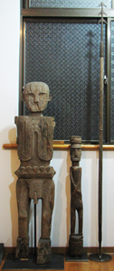

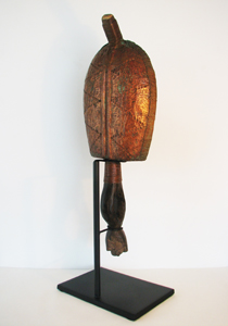

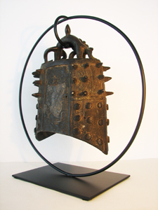

Bonjour.
Je réalise maintenant mes socles au TIG, beaucoup plus propre que l'arc, merci pour vos précédents conseils.
Quelle technique pour du soclage?
Les socleurs professionnels travaillent plutôt au brasage, comme je l'avais dit, et rendent l'objet à son propriétaire sur un socle discret souvent patiné noir mat.
Jusque-là je frottais mes socles en fer avec un chiffon imbibé d'eau salée et les laissais sécher pour obtenir une surface légèrement rouillée avant de passer plusieurs couches de bombe, comme je l'ai appris de fabricants de machines agricoles la peinture tient ainsi beaucoup mieux que sur un métal poli d'aspect neuf et brillant.
Je rencontre maintenant un nouveau problème:
certains objets lourds nécessitent des tuteurs absolument indéformables donc en acier, mais la peinture tombe au bout de quelques semaines en cas de choc.
Pour ne pas envoyer chaque pièce faire une coûteuse peinture cuite, j'ai essayé de donner un grain fin à l'acier au papier de verre, afin de lui donner un maximum ''d'accroche''.
On me conseille par ailleurs de chauffer au sèche-cheveux 20 min à 40 cm pour me rapprocher au maximum du procédé de peinture cuite...
Bref, à votre avis quelle est la meilleure technique maison pour faire tenir ma peinture mate en bombe sur de l'acier?
D'avance merci.

Voici quelques photos :

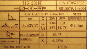

Bonjour Dusweld1
(et merci pour la mise en page).
> le choix du poste, sa marque, ses caractéristiques techniques
Je vous le disais il y a deux mois:
Je dois me débrouiller en chinois avec les artisans de mon quartier.
En voici la preuve en images.
Le poste TIG et la bonbonne d'argon m'ont coûté ici l'équivalent de 400 €.
