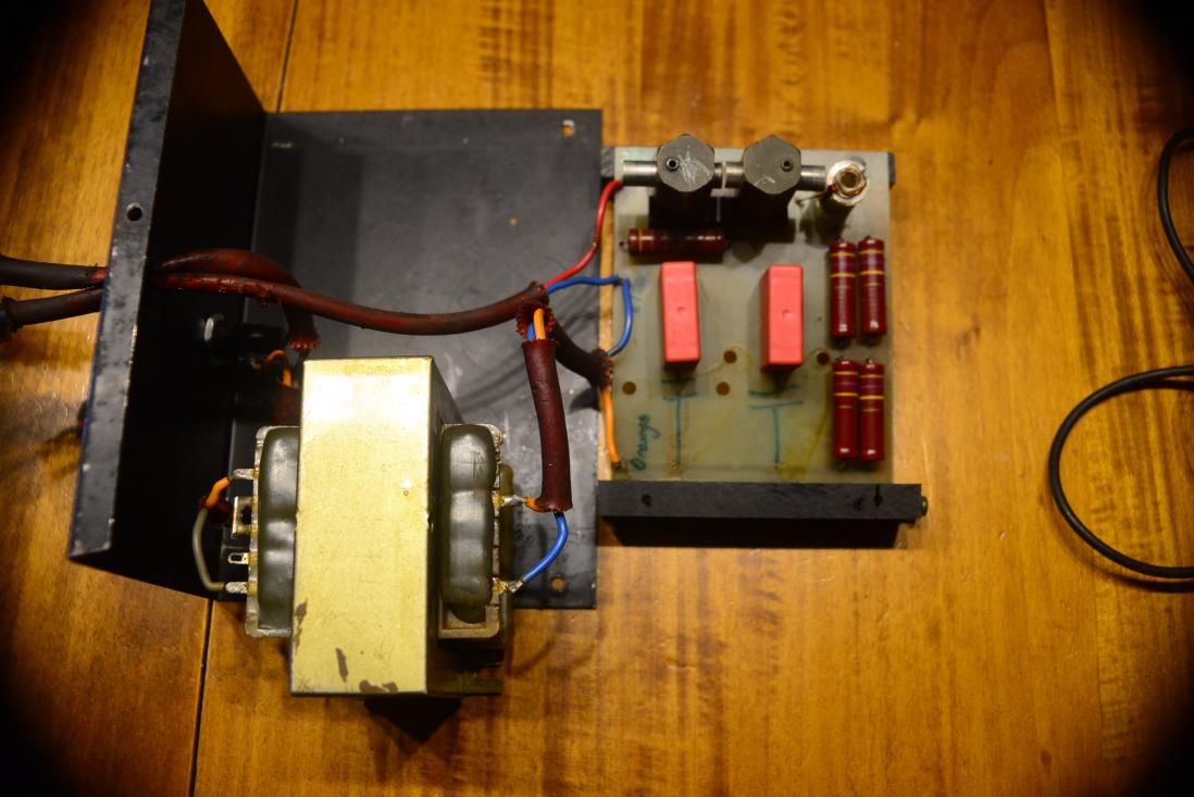

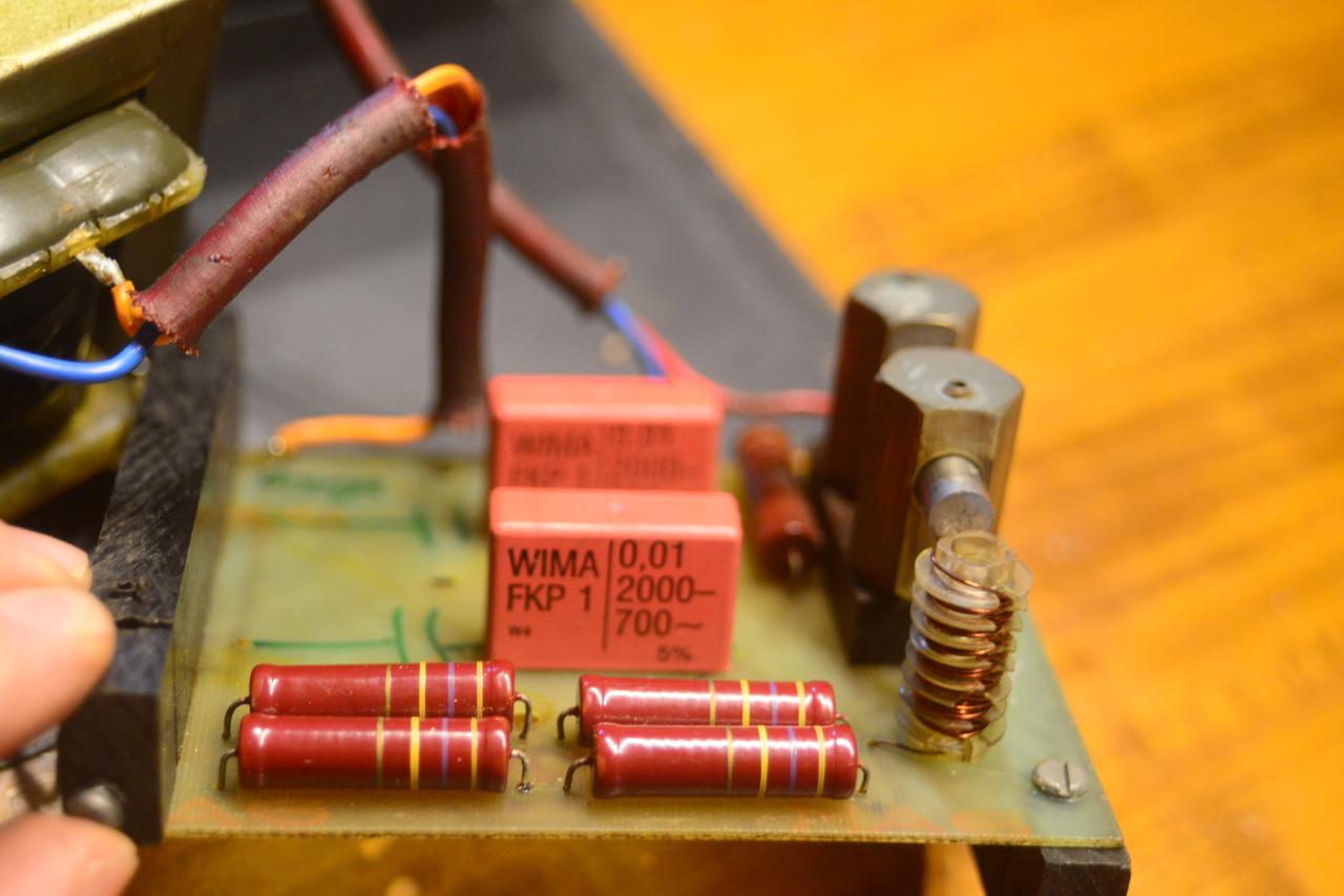

Hobart TG200 ,HT d'amorçage tig en panne ,y a t'il un électricien dans la salle !
Est-il possible de remplacer le transfo par un allumeur fioul ou autre.
La tension d’entrée du transfo est de 60 V sortie ?
Le fusible fond lors de tout branchement,les condo's sont peut-être trop faible en tension?
La HT sert également lors du soudage AC pour maintenir l'arc sur de l'alu par ex.
