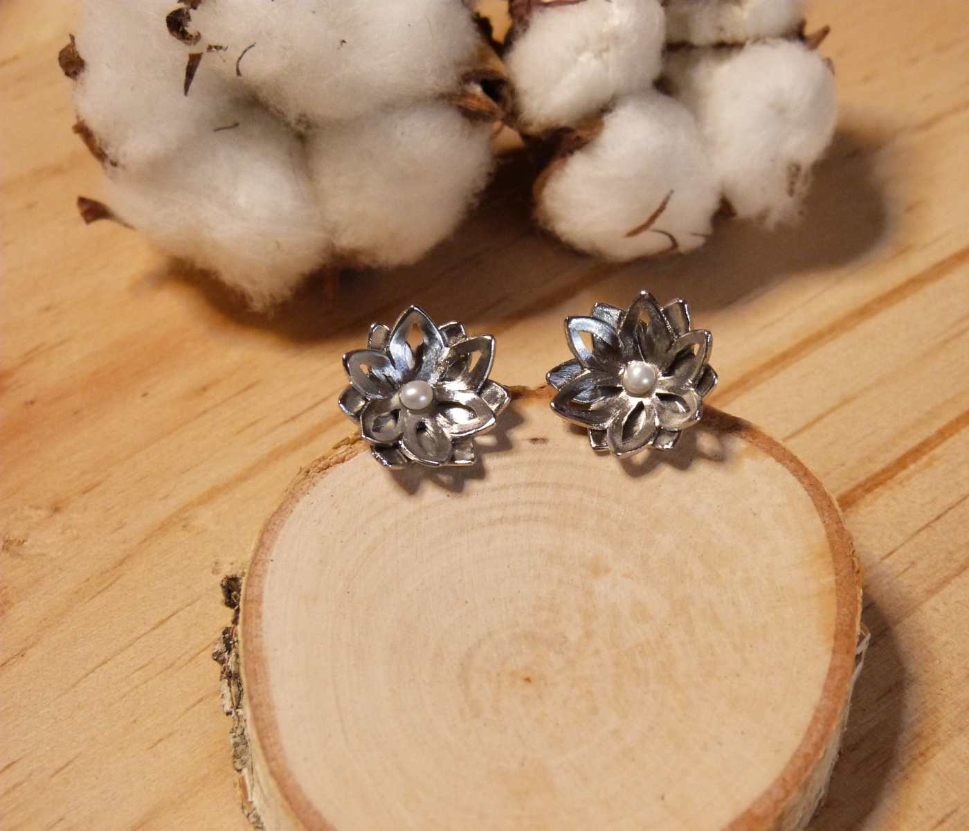

Bonjour à tous !
Je suis Léa/ Favoléa, bijoutière horlogère spécialisée dans l'acier bleui et l'inox.
Pour faire simple j'applique les techniques traditionnelles de bijouterie sur l'acier puis je le chauffe pour jouer sur les couleurs, j'applique ensuite une résine protectrice.
Je m'inscris sur ce forum car j'aimerais apprendre à souder sur l'acier et l'inox pour améliorer la conception de mes bijoux.
Durant mon apprentissage j'ai appris à braser à l'argent avec un chalumeau (crapaud ), selon la pratique bijoutière, mais je ne pense pas que ça soit adapté pour l'acier/inox.
Pour voir mon travail c'est par ici : www.favolea.com
Merci de votre attention et au plaisir de vous lire et d'apprendre !
