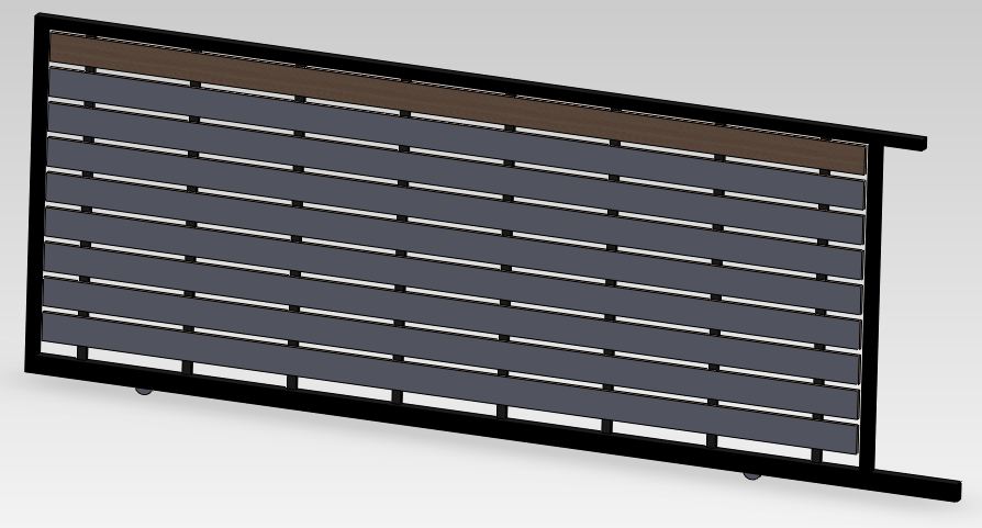

j'ai souvent observé des trous en partie basse (enfin je crois que c’était que en partie basse) sur des structures tubulaires mécanosoudées.
-Écoulement de l'eau ? (le truc n'est pas sensé voir d'eau et n'est à priori pas peint à l'intérieur donc à priori non)
-Gestion de la dilatation de l'air dans les tubes ? (un tube en acier de 3mm d’épaisseur se moque pas mal de la dilatation de l'air qu'il contient à priori...)
-Évacuation de la condensation ? (condensation des quelques grammes d'air à peine humide contenu dans les tubes ?)
Bref à quoi ça sert de faire ces trous ? où faut il les mettre ?
Je pose la question parce que j'ai un portail à souder d'ici quelques jour et si trous à faire, autant les prévoir avant de souder (3 tubes 50x50 bouchés ici + le tube inférieur aéré par les 2 galets encastrés)
Merci par avance pour vos lumières

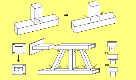

25/07/2018 11:41:33
ces trous de dégazage sont obligatoires pour tout ce qui doit passer à la galvanisation
Et par ailleurs bien pratique pour permettre le dégazage de l'air emprisonné lors de la soudure
Cela craint moins effectivement sur des épaisseurs de 3 mm mais ne pariez pas que cela ne puisse vous arriver si vous faites des soudures correctement pénétrées
Même si ce sont plus particulièrement sur les alu que ces phénomènes de dégazage sont une plaies
Quant à la question où les faire le plus élégant est de les faire là oû ils ne se verront plus, c'est à dire en regard par exemple de vos barreaux verticaux, pour que tous vos espaces intérieurs soient communiquant, et finir avec un ou deux trous en dessous de l'horizontale basse, qui d'ailleurs ne seront peut être même pas nécessaire si votre portail est roulant puisque vous aurez les ouvertures des encastrement des roues
Recommandations aux utilisateurs de galvanisation :
http://www.galvaunion.com/pdf/conseils-aux-utilisateurs.pdf

Le dégazage ! eurêka ! j'imagine bien la soudure infernale que ça doit pouvoir faire.
Je vais me débrouiller pour avoir aucun trou apparent, en faisant communiquer les tubes entre eux. L'aération se fera par les encastrements des roues.

je viens de récupérer une grande table de soudure que j'ai recoupé en 2 , composée d'une tôle de 15 sur une ossature en tube carré de 40.
Cette ossature, non percée, avec des soudures a priori bien étanches, totalement protégée de la pluie de par sa position sous la tôle est apparue à la coupe quasi pourrie par l'intérieur.
Elle était stockée dehors avec bien sur les variations de température et d'hygrométrie et sans doute des micro-porosités.
Les barres inclinées de contreventement étaient les pires au niveau état avec l'humidité stagnante dans les angles inférieurs.
Le tube en épaisseur 3 mm était pas loin du percement .
Je pense que les trous de circulation d'air ( protégés de l'entrée d'eau ) sont indispensables mais qu'ils doivent aussi être positionnés ou l'humidité va s'accumuler par gravité

Très bonne démonstration de la nécessité de ces évacuations de condensation.

Je suis artisan Métallier, et chacune de mes réalisations pour l'extérieur a des trous pour évacuer.
Je suis dans une zone de moyenne montagne (1200m), donc le climat n'est pas tendre avec ce qui traine dehors.
Je ne vous raconte pas l'état de certains ouvrages que je dois remplacer, rien à récupérer (parce que rien de prévu pour évacuer l'eau et l'air).
C'est donc une étape de la fabrication à sérieusement prendre en compte!
