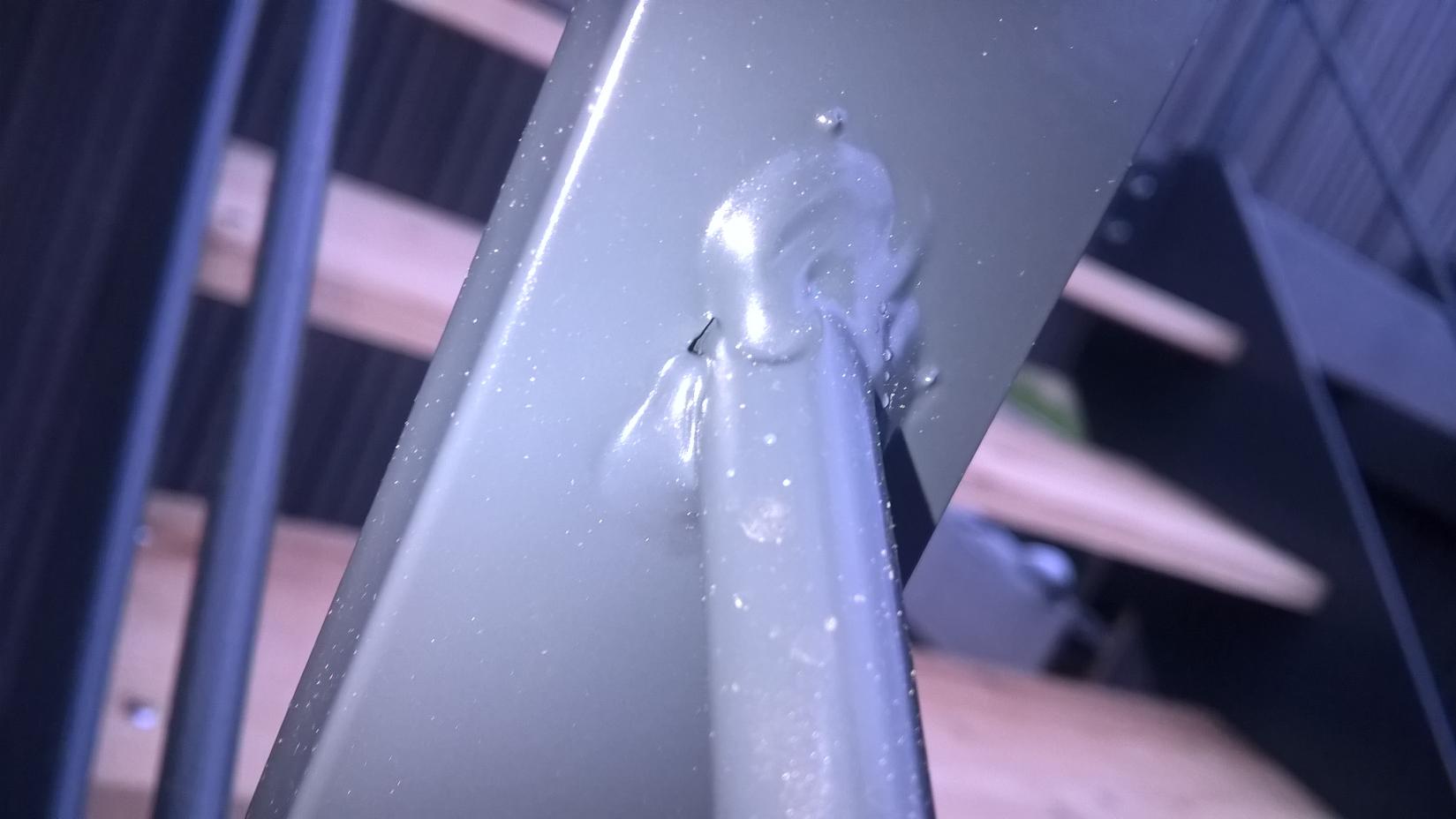

J'aimerai l'avis de soudeurs éclairés, j'ai fait fabriquer un escalier, qui a été ensuite laqué, et j'ai des doutes sur la qualité de la soudure, au niveau esthétique et aussi mécanique du fait que le métal d'apport n'entoure pas totalement le tube horizontal de 12mm soudé au poteau vertical.
Sans compter que la soudure a l'air vraiment étalée et moche!
Qu'en pensez-vous?

Vos doutes sont confirmés
Je reconnais que ce n’est vraiment pas top !
Votre soudeur manque vraiment de dextérité et de plus pas très soigneux
Il fallait refuser le travail et refaire les soudures avant la peinture
Maintenant la reprise éventuelle des soudures va être plus délicate et coûter beaucoup plus cher
Une photo de l’escalier aurait été un plus...

C'est moins le niveau mécanique qu'esthétique qui est en jeu.
Votre escalier ne s'effondrera pas pour si peu (s'il n'y a que ce problème).
Un p'tit coup de meule et une soudure TIG pour étaler le métal et en rajouter un peu.
Un p'tit coup de pinceau ou de bombe de peinture.
En moins d'une heure votre artisan a réparé l'affront.
Son honneur et sa réputation sont saufs.

En fait je n'ai pas vu la fabrication de l'escalier, juste je suis arrivé au moment de la pose.
Je n'ai pas accepté l'escalier, j'ai mis une réserve mais ils l'ont laissé pour le moment. Il me semblait bien que c'était du travail pas soigné mais le soudeur de l'artisan qui a délivré l'escalier me dit qu'il peut délaquer, rependre les soudures, et relaquer mais il ne sait pas si il peut faire mieux. Je pense qu'il me monte en bateau. Il y a douze soudures aussi peu soignées, 12 assez acceptables.
J'ai oublié de mentionner que c'est un escalier extérieur, certes mais bon il faudrait un peu soigner le travail...
et j'ai des doutes sur la corrosion qui pourra venir par la suite dans la zone non soudée.
Je ferai une photo de l'escalier.
Les deux côtés sont en métal soudé, et joints avec des marches en bois.
Merci encore pour vos avis éclairés,

Effectivement pour une douzaine de soudures ça prendra un peu plus de temps.
Ce qui est inquiétant pour l'esthétique de cet escalier c'est qu'il risque de rouiller dans ces passages de sous-lisses dont les soudures ne sont pas bouclées.
Et c'est justement parce qu'il est à l'extérieur que les soudures doivent être soignées.
