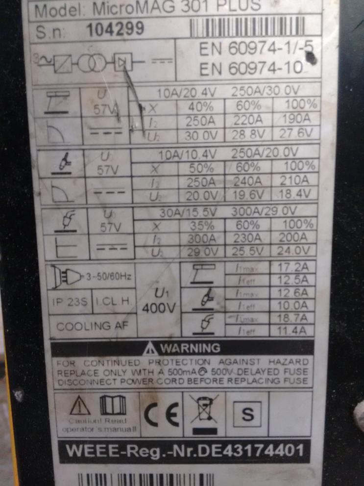

bonjour bonjour .

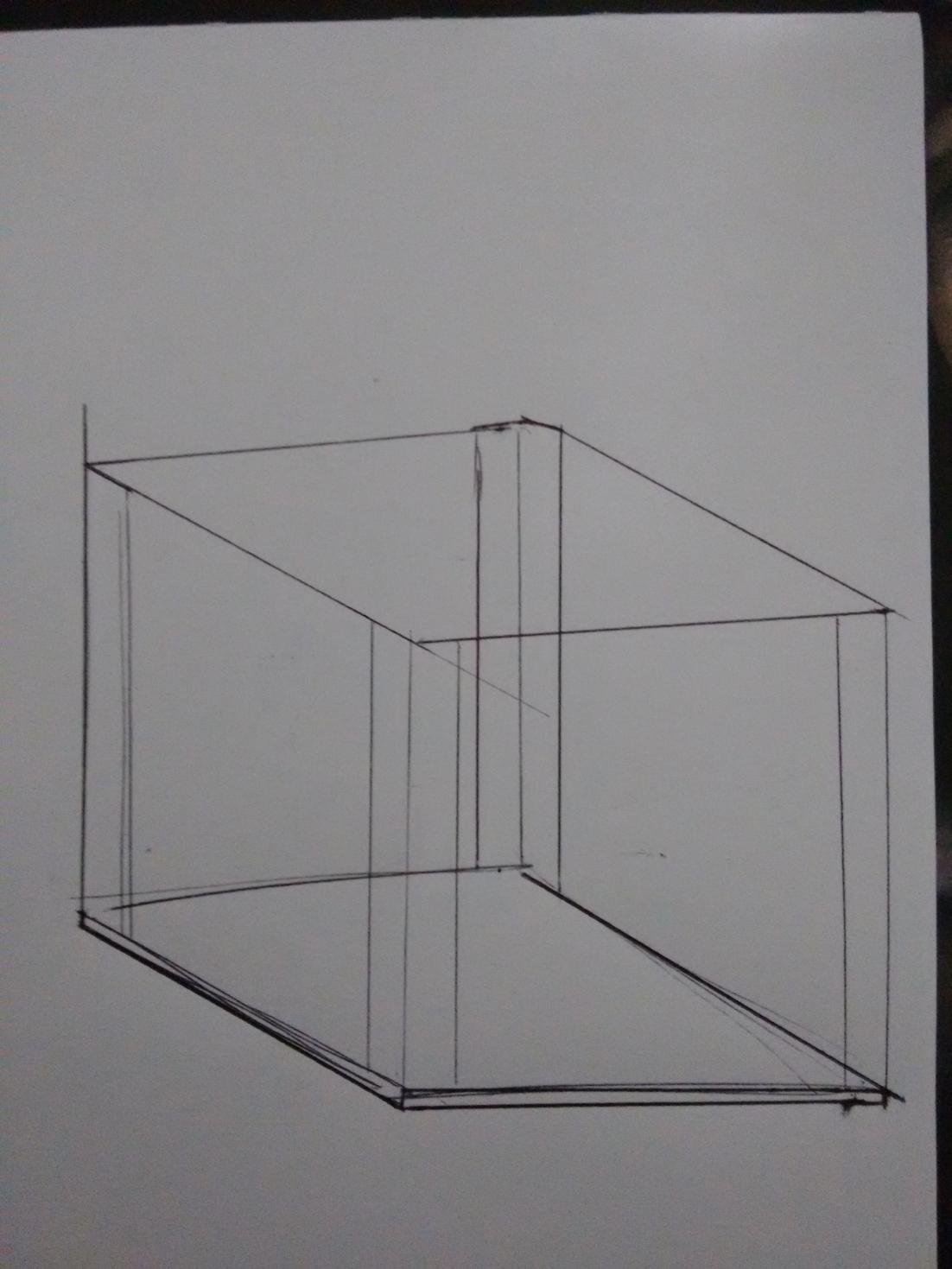

on me demande de réaliser des cubes en alu pour un projet artistique :
300 cubes constitués de deux plaques 300/300/5mm raccordés par 4 cornières 50/50/5 .
Une fois les cubes montés ils seront recouverts par des tôles inox miroir du coup il faut aucune déformation du support .
perso j'aurais fait des chanfreins au raccord tôle cornière , souder au TIG puis poncer pour mettre à zéro . néanmoins il y a plusieurs questions qui se posent à moi .
déja est-ce que je peux pas trouver une méthode plus rapide ? car 300 CUBES MINIMUM cela fait du monde !
mon patron qui n'est pas soudeur mais qui s'y intéresse me propose d’acheter un semi alu pour ce projet car il y a un peu d'argent derrière .
perso j'ai pas un super souvenir du semi alu , surtout sur de petits cordons ( max 5cm) à moins de préchauffer au chalumeau les démarrages n'étaient pas super pénétré !!!
ce serait de grand cordon j'irai sans soucis mais la je sais pas trop ...
je suis pas à jours des nouvelles technologies sur les postes .
son idée serait de faire un gabarit ,tout brider et souder par l'intérieur au semi les cornière qui serait poser sur les tôles .
mon idée serai que les cornières chevauche su l'extèrieur de la tôle de de sorte à faire apparaître un chanfrein naturel et de souder celui ci au TIG . par contre mon poste n'a pas de refroidisseur mais une torche SR 26 . j'ai un peu peur que ça chauffe !!!
j'ai à l'atelier un wéco (PHOTO) je me demande si il passe sur alu moyennant changement complet du kit torche gaz fil . l'autre photo c'est un peu le projet mais c'est pas super clair j'avoue j'ai dessiné ça vite fait . voili voilou !
si vous avez des idée je suis preneur !

Je ne vois pas l'interet des 2 toles en alu si le tout est recouvert par la suite par des toles en inox ...
autant faire un cadre tout en cornière dans ce cas là mais ce n'est que mon avis ou alors j'ai mal interpreté ce qui a été dit.
et là le tig peut jouer son role car les cordons ne sont pas tres grands meme un gros pointage ou cordon court ferait l'affaire.

moi aussi j'ai du mal à comprendre. Si vous voulez faire en MIG vous en avez un qui avec une gaine pour l'alu, des galets pour l'alu et une bouteille d'argon peut le faire, par contre votre poste ne peut pas faire de TIG alu, hors vous parlez d'éventuellement acheter un autre MIG? Ce que dit Mathieu est aussi pertinent pourquoi mettre des tôles alu qui seront habillées ensuite de tôle inox, est ce que parce que ces dernières seraient si fines qu'elles ont besoin d'être renforcée par les tôles alu ?
Dans les options d'assemblages pointer les tôles alu par l'intérieur cela ne va pas le faire pour la pose de la dernière tôle puisque vous ne pourrez plus accéder à l'intérieur. La solution serait alors des soudures bouchons, alors pourquoi ne pas faire tout l'assemblage cornières tôles comme cela ?

l’intérêt des plaques c'est pour les raccorder entre elles . elles vont être monter ensemble les unes sur les autre dans un ordre spécial !

le semi est un process qui permet de faire de la série , si c'est reglé correctement avec du fil de 1mm par exemple ou un spoolgun ca ira parfaitement , après tout dépend ce qui est recherché.
Dans les sociétés de métallerie ceux qui fabriquent du portail en alu utilisent du MIG alu avec ou sans spool gun , l'intéret est de travailler rapidement et de sortir le plus de portails à la journée , l'aspect du cordon n'est pas une priorité la plupart du temps ce sont juste des points des soudures d'angles ou alors le cordon est meulé et après grenaillage dérochage et thermolaquage.
A vous de voir

oui désolé je me suis mal exprimé . les faces de dessous et dessus ne seront pas plaqué d'inox . juste les faces de cotés .
en faite j'ai un poste TIG alu avec lequel j'ai fait le projet tôle 1,5mm sur lequel vous avez répondu .
j'ai également le poste MIG mentionner mais je ne l'ai jamais monter pour l'alu et je ne pense pas qu'il est un programme spécial pour surchauffer au démarrage si ce n'est un hot start mais je pense que cela s'applique pour le MMA pas le MIG !?...
j'avoue que tout monter en cornière ça m'arrange pas car on parle de plus de 300 boîtes ! les tôles inox seront collé à la fin . pour moi il n'y a pas de soucis à faire toute les soudures que ce soit extérieur ou intérieur du coup. voila voila . je sais c'est pas évident à comprendre mais pour visualiser il y aura un empilement de boite les une sur les autre sur plusieurs étages . je crois que l'oeuvre mesure 5 mètres de hauts .

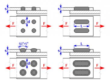

faites des soudures bouchons de vos tôles sur les cornières en TIG c'est ce qui déforme le moins ou alors mettez des rivets pop têtes fraisées
pouvez vous précisez cette méthode s'il vous plaît ? j'imagine une chose mais je suis pas sur ...

le principe des soudures bouchons c'est de faire des trous et par ce trou de tout souder en même temps . Ce n'est pas si facile que cela à faire ( surtout en semi)car on peut très bien hélas boucher le trou sans avoir chopé ce qu'il y a en dessous , de toutes les façons il faudrait déjà assembler les membrures avant, et faire un cube parfait en cote et en équerrage en plus à 300 exemplaires c'est partir pour une monstrueuse galère. ( d'ailleurs expérimenté le , tentez de faire un cube absolument nickel en cote et en équerrage vous pigerez tout de suite ce que j'essaie de vous expliquer ) Quant à ce qui a été évoqué pour les différences de dilatation entre les tôles acier et alu, sur de si petites surfaces c'est infime si vous faites un collage avec du sycaflex 11 FC ce type de collage restant souple, ça va le faire . Quant à mettre des rivets allez voir un Fouga Magister , les rivets sont et on été très utilisés en aéronautique.
27/12/2017 08:33:01
Soudure en bouchon:
on remplit de soudures des perçages faits sur l’une des pièces pour assurer la liaison avec une pièce par recouvrement
Soudure en entaille:
C’est le même principe que pour la soudure en bouchon, mais avec une taille suffisante pour réaliser un cordon périphérique sur la tranche de la pièce entaillée au lieu d’un remplissage

Le spoolgun permet de s'affranchir des grandes longueurs de torches des postes et des problèmes que l'on connait avec le fil alu à savoir les queues de cochons et le bourrage.
Le spoolgun est un pistolet qui contient une petite bobine d'alu et un moteur pas à pas indépendant du poste à souder , le poste à souder est là juste pour envoyer l'energie rien d'autre.
cela permet d'etre loin du poste et d'avoir des vitesses de dévidage importantes et sans accoups.

OK merci pour vos réponse ! effectivement la soudure bouchon paraît bien compliqué dans ce cas présent ! je vois mal comment souder en bouchon la cornière sur la platine ??? sachant que cela ne fait que 5mm
effectivement il semble bien compliqué de réussir à faire des cube tous identique et "parfait " mais pas impossible .
