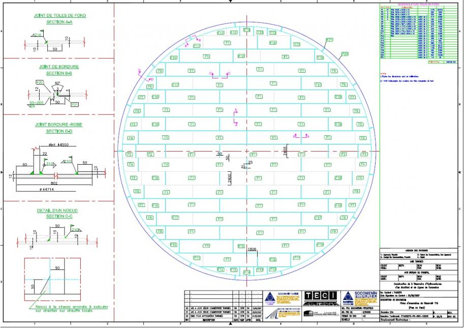

Je suis en cours de la préparation du dossier de soudage de Construction de 05 Réservoirs pour stockage d'hydrocarbure blanc
Puisque c’est ma première expérience je suis à la recherche du meilleur sketch pour le soudage d’un fond de diamètre de 44m
Procédé :
Le procédé de soudage que je vais utiliser sera l’arc submergé (SAW)
Matériels :
Je dispose de 02 tracteurs de soudage A2 (ESAB)
Méthodes :
D’habitude il y a 02 méthodes de soudage
1) De l’intérieur vers l’extérieur
2) De l’extérieur vers l’intérieur
Personnellement je préfère la première méthode mais je reste à la recherche des séquences de soudage en tenant compte des déformations de soudage
D’où j’aimerais bien bénéficier de vos précieux conseils pour que je puise réussir mon projet
Meilleurs Salutations

Sauf erreur de notre part, vous n'indiquez pas dans votre message :
- L'épaisseur de l'assemblage du fond
- La nuance de votre assemblage
- Le type d'assemblage (sur latte support subsistante, perdue ... )
- La disposition des joints soudés sur le fond
Un croquis de l'assemblage ainsi que la disposition des passes serait un plus pour comprendre votre problèmatique.
Merci de votre attention

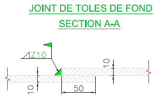

Tôle du fond
Ép. : 10 mm
Nuance : A283 Gr C
90% des joints sont des soudures d’angle
Pour plus d’information veuillez trouver ci-joint le croquis du fond (cliquez sur le lien ci dessous)
Meilleures salutations

Nous n'avons pas de compétence technique particulière pour répondre à votre attente pour la réalisation des séquences de soudage.
Assurez vous que les conditions et les paramètres de soudage vous permettent une fusion correcte de la racine de vos joints.
