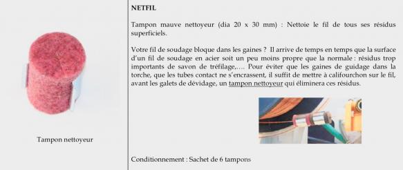

Bonjour a tous,
je me souviens un jour dans mon entreprise un soudeur mig m'avait conseillé de mettre avant les galets un tampon jex.
De façon a ce que le fil soit abrasif dans le même temps qu il permet un meilleur défilement .
Il y a pas mal d'années déjà celui ci avait marqué ma mémoire comme tous les anciens.
Ma question ,était il de bon conseil.:cool:

pas du tout convaincu de l'utilité de cette " combine" si le fil était rayé par le tampon jex, outre que cela ne devrait pas le faire très longtemps, cela produirait des poussières et ça c'est très mauvais, outre l'encrassement de la gaine vous risqueriez d'avoir des micro amorçage à l’intérieur du tube contact qui vous bloqueraient le fil.
Par ailleurs le dévidage des fils MIG acier, ne pose pas de problème, et lorsqu'il y en a, ils sont dus justement à l'encrassement des gaines guide fil qui justement doivent être régulièrement nettoyées avec une soufflette, ou des tubes contacts vraiment pourris par les projections ou archi usés.
En ce qui concerne le dévidage des fils alu, là c'est effectivement plus compliqué, l'idéal est d'avoir un système à 4 galets, des galets spécifiques alu dont les gorges sont en U arrondis justement pour éviter les abrasions du fils et donc les poussières et les problèmes qu'elles causent, et aussi mettre une gaine pour l'alu. Il y en a différents modèles, entre autres en teflon, mais à mon avis les meilleures sont en carbone avec coté torche une spirale en bronze ou en cuivre, qui a un effet trolley évitant beaucoup les micro amorçage dans le tube contact.
Pour dévider des fils alu, faire très attention de ne pas mettre trop de serrage aux galets, car cela fait des ondulations du fil qui va alors mal glisser dans la gaine.
Pour trouver le réglage idéal de pression des galets , en mettre très peu, et lors du dévidage à la main freiner la bobine de fil, serrez progressivement, lorsque cela ne patine plus aux galets la pression est bien réglée

28/05/2017 15:12:11
re
un tampon jex en voila une idée pourquoi pas de la toile émeris pendant qu on y est :D
il existe certains tampons de nettoyages sur le lien en dessous
http://www.france-soudage.fr/soudure/Accessoires-soudage-MIG/26-163-1301/doc.file?t=pr&id=2730
sur le lien en dessous c est un tampon de lubrification à ne pas utiliser sur l aluminium ni sur l inox part contre
http://www.france-soudage.fr/soudure/Accessoires-soudage-MIG/26-163-1317/doc.file?t=pr&id=2745
28/05/2017 16:58:32
Merci pour ce lien, j'ignorai qu'il existait ce genre de tampon .
Enfin de compte il n'avais pas tort sauf peut être pour le jex.
Bonne méthode mais certainement pas le bon matériel.

28/05/2017 17:09:55
à Dany62 :)
dans le cas de ces tampons sur mes liens en amont il s agit d une matière non abrasive genre de feutre qui ne doit pas laisser de trace sur le fil
sinon le remède est pire que le mal:)
