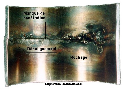

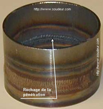

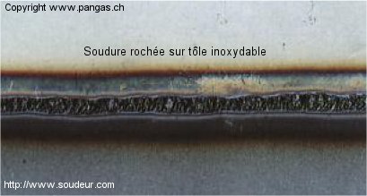

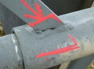

Première photo :
Le rochage

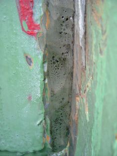

Bonsoir.
Nid de soufflures débouchantes procédé MAG.

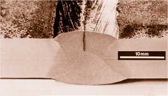

Photographie d'une fissure longitudinale sur un cordon de soudure en automatique sous flux (fissuration à chaud)

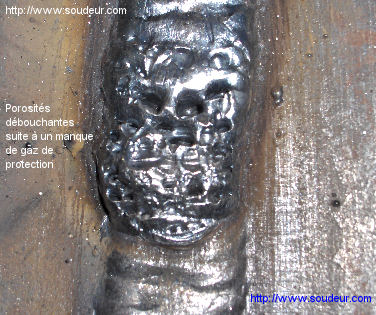

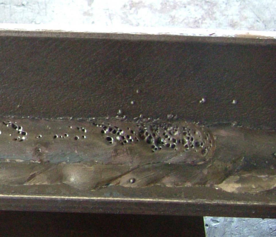

Voici une photographie de soufflures (porosités) débouchantes en surface de cordon de soudure MAG semi-auto avec fil fourré avec laitier et avec gaz (type SAFDUAL 100) suite à un manque de gaz à la torche (distribution de gaz coupée ou bouteille de gaz vide par exemple...)

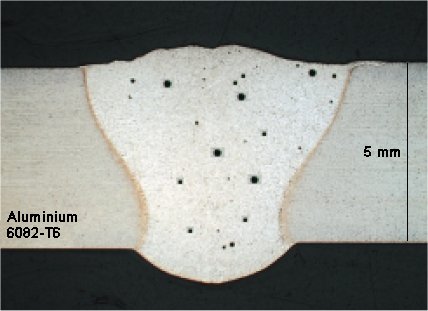

Voici une macrographie d'alliage d'aluminium avec présence de soufflures sphéroidales non débouchantes
Cordiales salutations à tous
