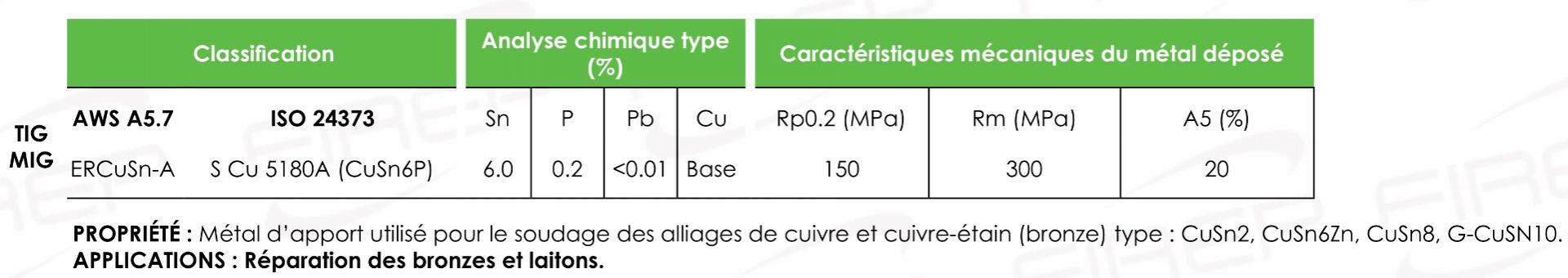

bonjour a tous
j'ai un projet avec une déco qui veut des treteaux en tube laiton (tres design) je dois souder et meuler brosser afin de cacher les soudures, avez vous des réglage tig a me suggerer, merci
25/04/2015 20:00:46
Voici le type de fil à utiliser
Pour les paramètres il faut connaître les dimensions et épaisseurs.
La technique se rapproche du soudage du cuivre.
Il faut utiliser un gaz chaud à base d'hélium.
25/04/2015 21:30:56
cela peut se faire en utilisant de l'argon en mode DC, et pour le métal d'apport on peut couper à la guillotine une tôle de 2 ou 3mm( 2*2 ou3*3) en laiton. Cela "fume " pas mal mais cela sort très bien au polissage

merci de vos réponses, oui mon idée etait bien de decouper mon metal d'apport dans des bout de tole, j'ai aussi commander a tartaix des tige de rive en laiton écroui, pour essayer (de tte façon j'utilise les rivet pour d'autre trucs) mes tube ont des murs de 1.5mm
il est vrais que mon fournisseur m'avait un jour gracieusement offert des baguettes d'pport qui avaient super bien marcher, je vais tenter de lui demander la nuance que vous me proposez d'essayer, si je ne suis pas obligée deles acheter au kg...
