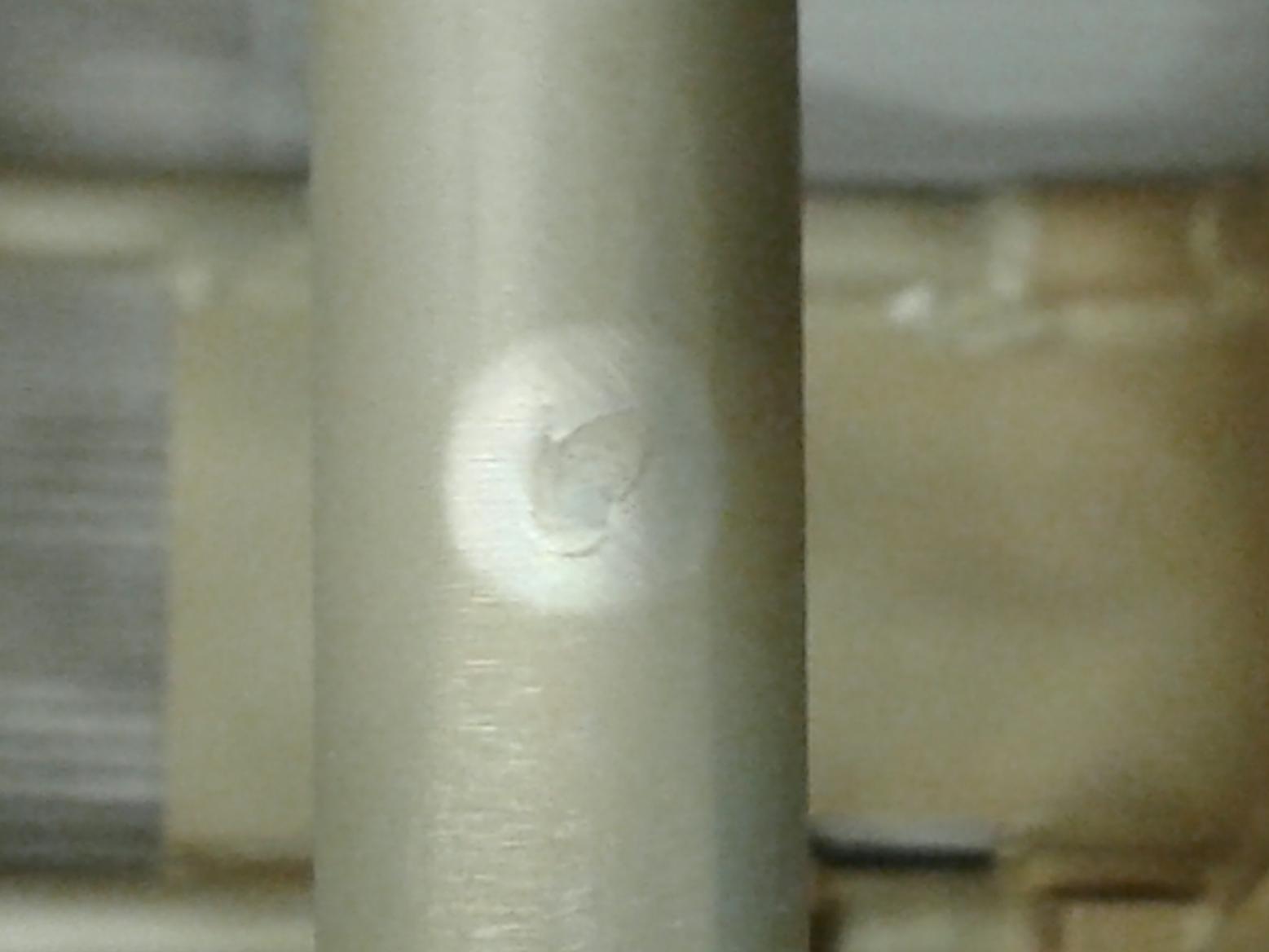

Bonjour ,
lorsque je bouchonne un tube en aluminium, je suis obligé de faire un trou dans celui -ci afin de pouvoir fermer mes soudures après il me reste ce trou a reboucher, mais bon au tig impossible , au mig ça a l'air d'être refermer mais après meulage et ensuite traitement ( anodisation,...) on remarque que le bouchon est poreux et l'acide utilisé pour le nettoyage s' est introduit dans le tube ensuite il ressort et laisse des traces indésirables .
Je cherche une solution pour avoir une étanchéité parfaite;
Pouvez vous m'aider ?
17/04/2014 18:17:54
Je ne comprends pas votre problème.
Pourriez vous afficher une photo ou un croquis ?

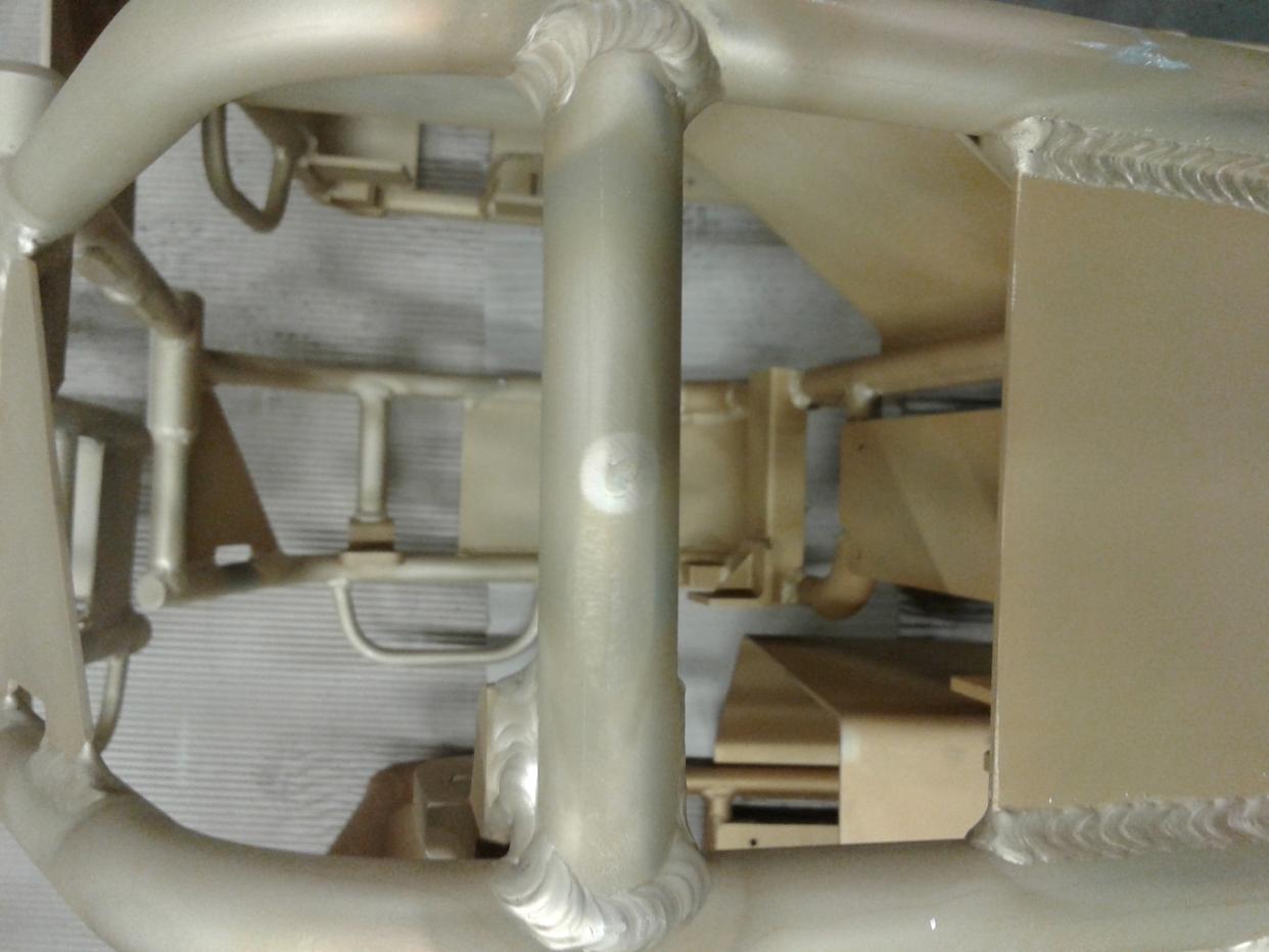

18/04/2014 17:25:09
merci a tous
c'est vraiment pas facile de reboucher voila ce que ça donne
18/04/2014 19:35:56
bonsoir
oui s'est ca, s'est le gros probleme
ce que tu peux faire pour la prochaine fois
moi je ferais un trou traversant dans le tube en bas de part en part, apres je souderais le tube qui sert de barreau etlaisser le trou. pour cacher le trou tu peut mettre un bouchon en plastique ou le laisser
l'air pourra s'échapper s'est la seule solution que je vois
