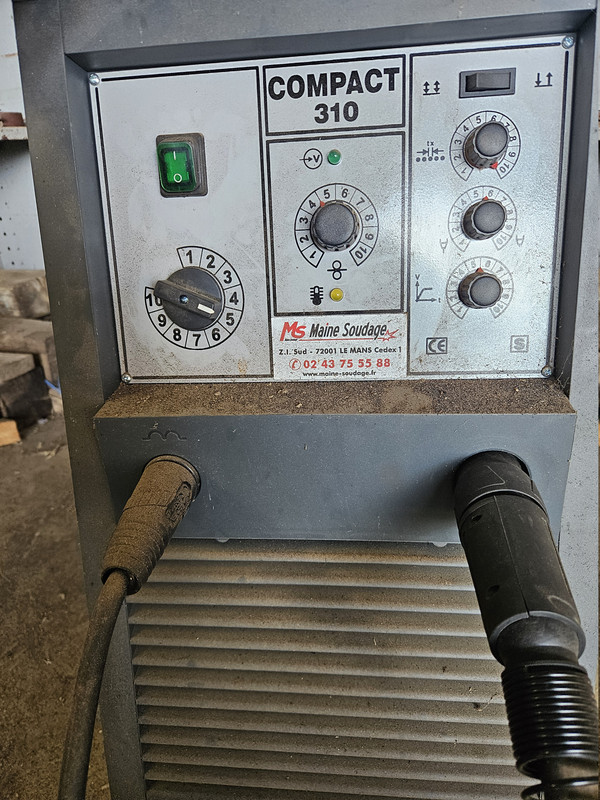

Je suis agriculteur et je viens d'acquérir un poste CEA Compact 310. Il n'y a pas beaucoup d'explication de réglages sur la documentation fournie. Pouvez-vous me donner quelques notions de base pour que je puisse démarrer.?.Je vais souder avec du fil 1 et 1.2 ainsi je vais rechercher mes pièces d'usure avec du fil 1.2 600HB. Le gaz utilisé sera de l'arkal speed
Merci d'avance
Jérôme

Salut,
De quelles informations tu as besoin?
Pour les réglages, ça dépend de ton poste, il faudrait que tu postes une photo pour voir (il faut trouver un hebergeur de photo et mettre l'url sur ce site)
Tu as des galets différents pour l'alu ou l'acier, généralement les réglages pour serrer les galets sont autour de 2 et 3 (il y a normalement des traits sur les manettes de galets avec les chiffres).
Il faut généralement prévoir des gaines pour la torche en avance, parfois des saletés se bloquent et ça crée des problèmes, le fil est ralenti et sort mal. Pour changer la gaine, il faut mettre la torche droite sur 3 mètres, et couper l'extrémité plastique. Il y a de l'autre côté un bout en cuivre pour que ça ne brûle pas sous l'effet de la chaleur. Le bout en cuivre doit être au bord quasiment, et le support de tube contact (la petite pièce en cuivre qui se dévisse et se change) va appuyer dessus quand tu le visses. La plupart du temps, souffler dans la gaine avec une soufflette et un compresseur permet de dégager les saletés, mais parfois ça les bloque davantage.
C'est toujours mieux d'avoir une torche courte, il y a aura moins de problèmes, si la torche fait des virages (pour des torches de 5 mètres), ça peut créer quelques problèmes, le fil est ralenti.

Je reviens vers vous pour m'aider à régler ce poste, à quoi servent les 3 boutons de droite ?
Je n'arrive pas à faire une soudure propre, elle est trop bombée. Je soude de l'acier en 4-5mm avec 1 fil de 1mm.
Merci d'avance
