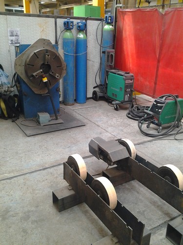

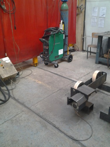

11/04/2020 14:07:53
Bonjour,vous avez raison ce sont des postes exceptionnels d'une grande qualité de soudage.
J'ai testé plus d'une vingtaine de postes ,les postes migatronic ne mon jamais fait défaut.
Il serait dommage de le bricoler .
