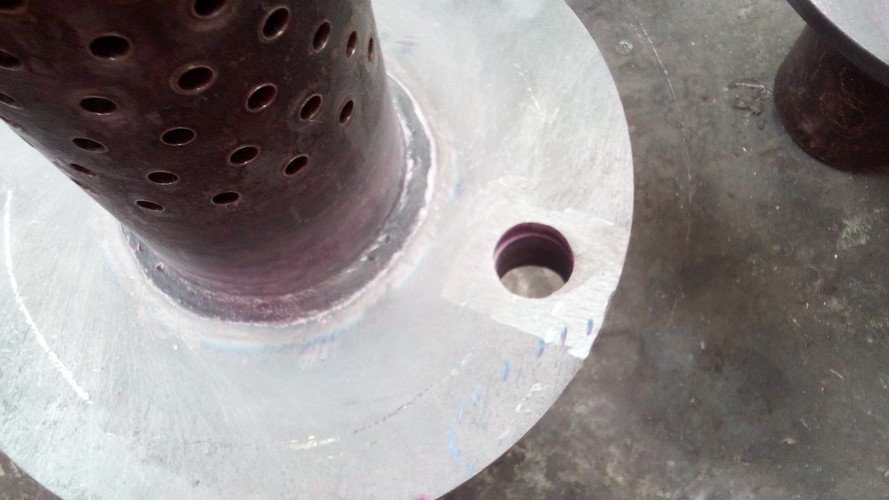

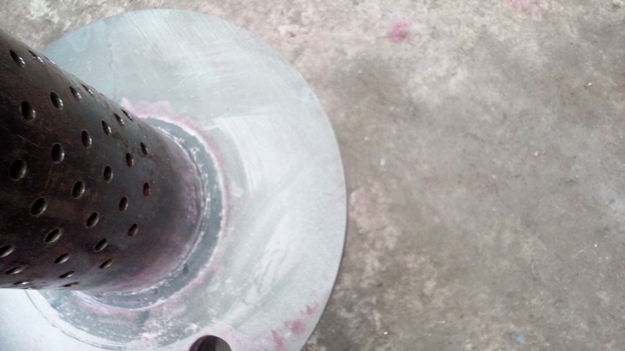

Voici une soudure au 135 pour du P11 ressué et contrôlé pour des pièces en série.
J'ai fait ce que j'ai pu.
