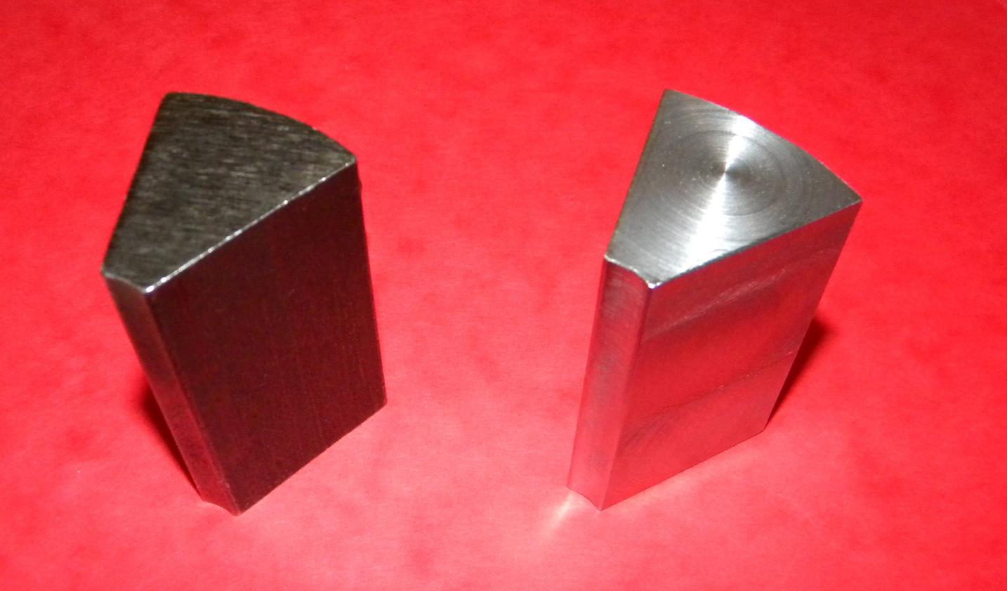

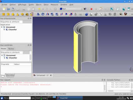

+1 :D, la 307 c'est une super caisse
pour 240 pièces, il serait peut-être faisable de les faire découper dans une tôle en "Hardox 500" de 40 mm par une entreprise qui fait que ça, étant donné que les tables de découpe sont numériques la précision devrait être bonne, ça vaut le coup de se renseigner et de demander un devis, qu'es-ce que t'en penses?
24/03/2019 17:04:08
Envoyé par presto 140
Oui, ça marche trop bien
- Bonjour monsieur gendarmerie nationale, vous savez pourquoi on vous arrête ?
- heu ... j'ai bien une idée mais je vais vous laisser me dire
- excès de vitesse ...
Pour les pièces j'ai envisagé 3 solutions : pliage, découpe et usinage
- Pliage : le problème est que c'est limité en épaisseur et en acier pas trop dur a cause du rayon de 28mm ou alors il faut plier a chaud -> compliqué. En plus il y a quand même de l'usinage a faire pour les chanfreins.
- Découpe au jet d'eau : trop cher entre la fourniture de matière et la découpe, problème des chanfreins aussi.
- Usinage : la meilleure solution, surtout si je le fais moi même a temps perdu.
Le mieux serait de trouver un tube avec une cote approchante pour limiter le travail.
Il faut quand même aléser, chanfreiner et refendre en deux.
24/03/2019 19:34:33

Le premier problème qui me vient est la perte du contact cylindrique oreille-maillon, donc une usure rapide dans les premiers temps jusqu’à retrouver la forme cylindrique.
Autre problème de résistance mécanique parce que l'on vient ce souder sur une zone usée et pas possible de faire plusieurs passes (2 maxi). Avec une soudure en haut et une en bas ça fait seulement 2 passes, contre 12 pour 3 passes sur 4 faces. En plus ça travaille en traction c'est pas bon sur les soudures, encore si c'était soudé a l'acier HLE (Rm 830) mais a l'inox il faut charger plus, le fait de souder sur les coté fait travailler une partie en compression, c'est mieux et ça répartis l'effort.
Je préfère enlever le moins de métal possible, ça fait moins de travail et plus de résistance mécanique.
25/03/2019 17:22:04
Bonsoir doulsoude,
Pour un contact correct du maillon avec l'oreille, il est possible d'usiner le profil sur la pièce à souder, soit à la tête à aléser, soit avec une fraise longue 2 tailles que l'on utilise comme un foret et qui serait au diamètre du maillon.
C'est ce que j'ai fais en fabriquant ce mors n°18 de sertisseuse, c'est assez simple à faire.
cdlt
