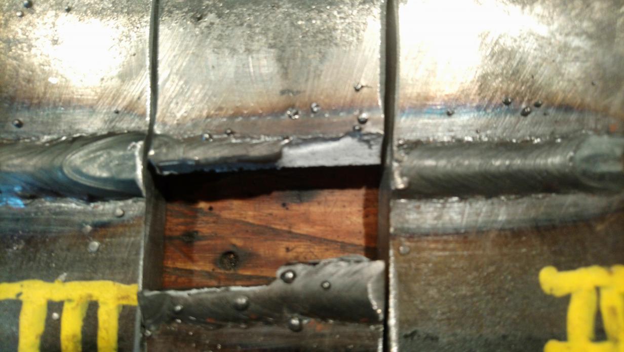

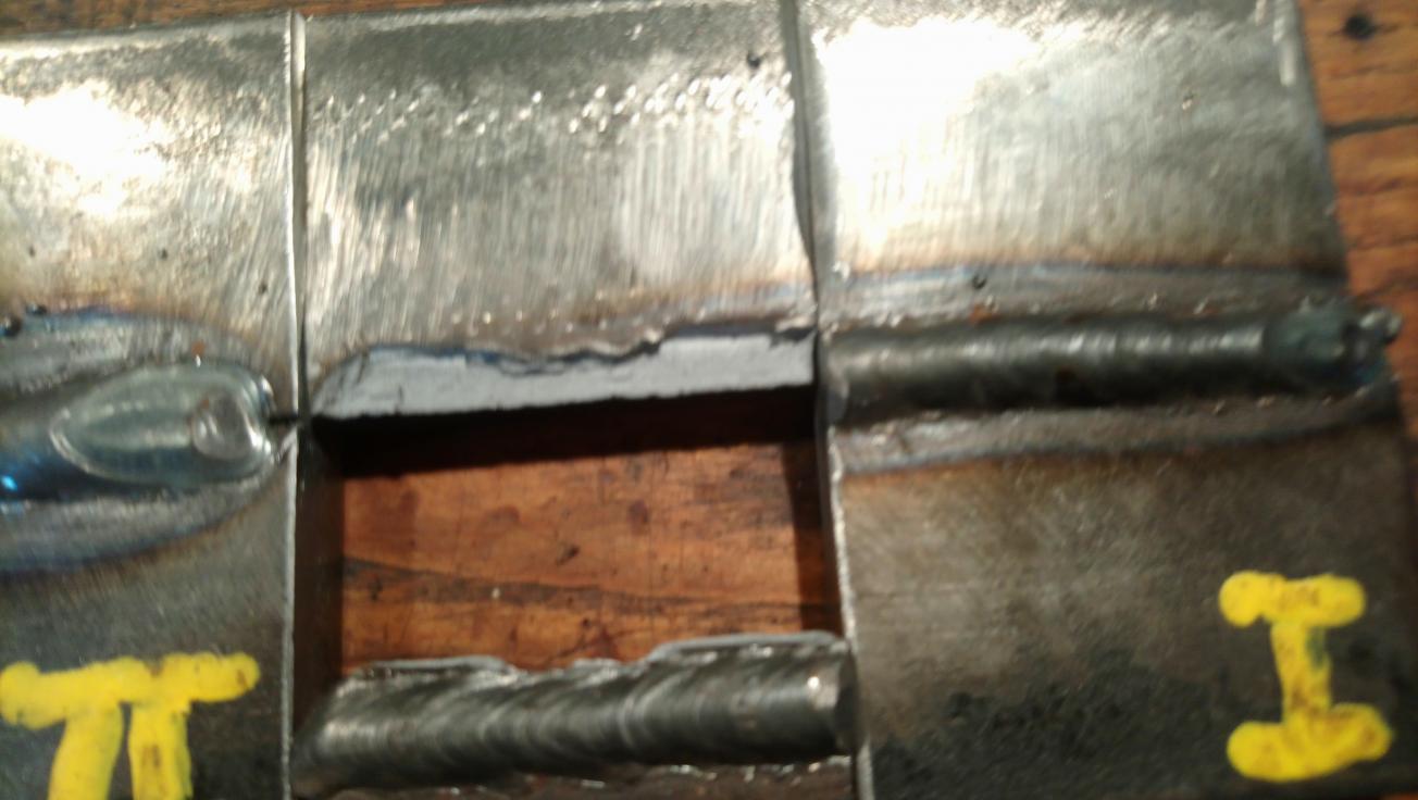

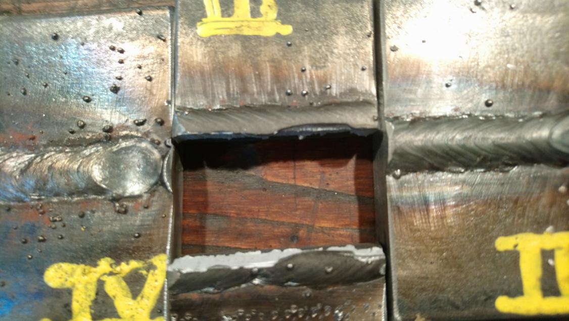

C'est dommage mon appareil photo ne fonctionne plus, j'ai fait des essais en position PA plat bout a bout sans espace avec du plat de 8mm pour vu en coupe et cassure de soude en mode cour-circuit, globulaire, pulvérisation (on voit bien la forme caractéristiques des cordons et des boulettes partout en globulaire) j'ai une meilleure pénétration en pulvé (3mm) qu'en court-circuit (2mm), je l'explique par un courant plus élevé 230A(23v) contre 160A (17v).
27/07/2018 09:36:32
Suite
Le fil est de marque Welding alloys, nom commercial ROBOFIL M700 en diamètre 1.2mm sous gaz M24 a 18l/min, courant en DC+.

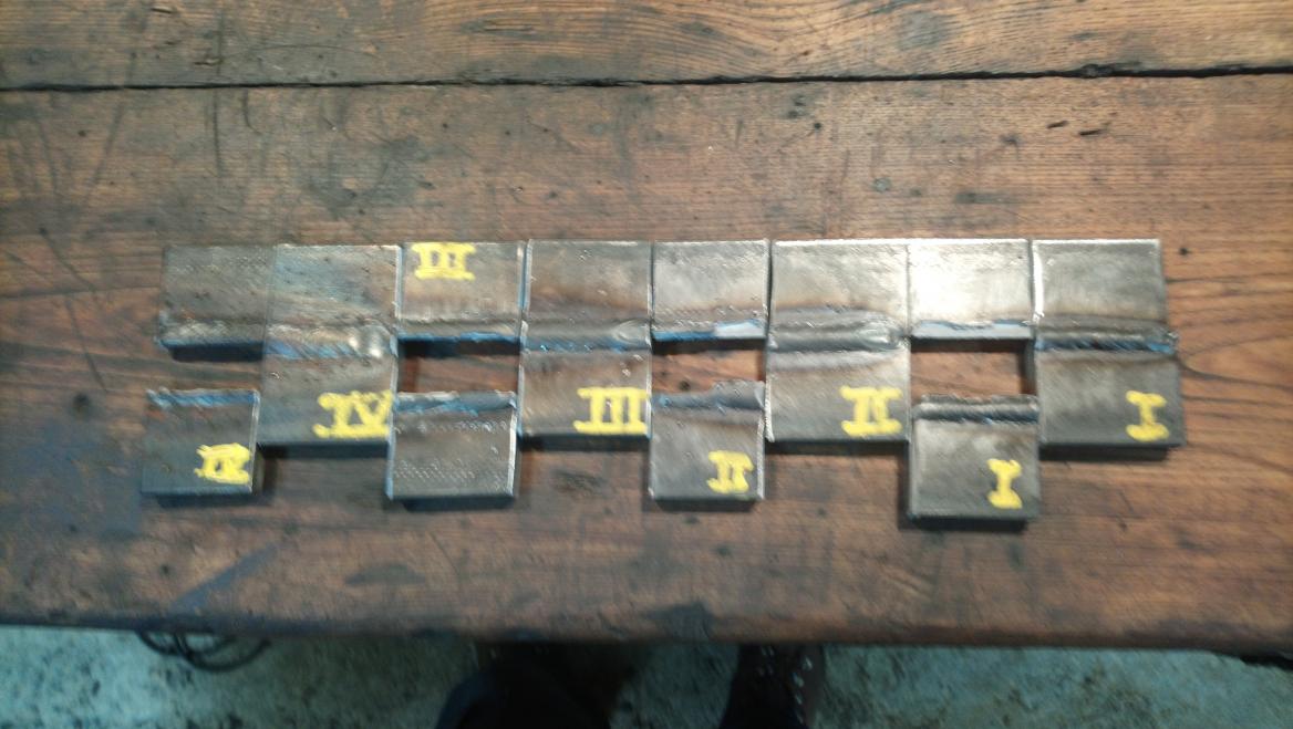

Voici les photos des essais :
I - court-circuit 17V 160A fil 5m/min
II - globulaire 20V 200A fil 6m/min
III - pulvérisation 23V 230A fil 7m/min
IV - électrode enrobée ESAB 46.06 150A
Vous pouvez voir la finesse du grain a droite (III) a gauche (IV)

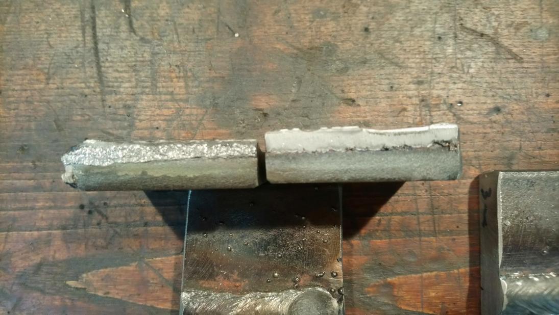

Cassure de la soudure I, trop facile, plus proche du collage
Cassure de la soudure II
Cassure de la soudure III, très difficile a casser

Bonjour doulsoude09,
Pour réaliser une pénétration sur assemblage bout à bout en MAG fil plein ou fil fourré poudre de fer avec un transfert d’arc type globulaire ou pulvérisation, il faut utiliser une latte céramique ou une latte cuivre refroidie pour tenir le bain de fusion.
Le fil électrode ne doit pas taper dans la latte.
Il est recommandé d’étuver la latte céramique pour éviter d’avoir un aspect lunaire de la surface de la pénétration posée côté latte
