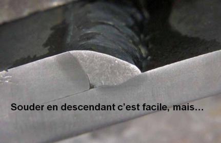

Un petit rappel à tous les soudeurs MAG qui réalisent trop souvent des soudures en position verticale descendante (codifiée PG ou PJ selon norme européenne)
Attention au collage et au manque de pénétration en racine
03/11/2017 12:53:14
en descendante choper la racine est souvent un dilemme cornélien .......
03/11/2017 18:58:50
La position verticale descendante devrait être interdite en 135 au delà de 3 mm d'épaisseur.
A partir de 4 mm, le collage est pratiquement assuré en angle intérieur ou à clin.

03/11/2017 19:28:45
Envoyé par SavoirFer
Bonsoir SavoirFer,
Je me permets de te rappeler qu’un soudeur qui réussit un essai de qualification en descendante PG sur angle de 3 mm sur 3 mm est qualifié pour souder toutes épaisseurs supérieures ou égales à 3 mm selon EN ISO 9606-1 de 2013 et 2017.
Ne penses tu pas qu’il y a un problème ?
Je ne veux pas jouer les hypocrites mais parfois nous frisons la correctionnelle dans l’application de nos normes européennes qui veulent impérativement copiées les codes américains

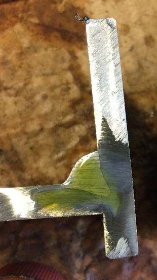

24/02/2019 09:29:24
Bonjour.
Voilà qui confirme vos dires, je pense.
Bien sûr il faut regarder la plus creuse car l'autre est une PB

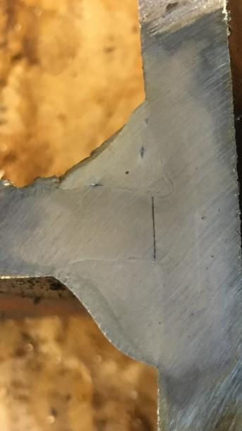

26/02/2019 20:04:35
Bonsoir GregS,
Bravo pour cette dilution exemplaire qui ne souffre d''aucun collage !
Comme nous avons affaire à un grand classique, il serait intéressant de récapituler les paramètres de ce cordon.
Il s'agit d'une soudure :
- 135 (MAG)
- Sur tôle acier S 235,
- Épaisseur 8 mm
- En angle intérieur à plat (FW, PB)
- Gaz : Arcal speed (ex arcal 21, à 8% de CO2) ?
- Fil diamètre 1 mm
- Vitesse de fil : 15 m/mn
- Tension 28 V
- Sens de soudage : Tiré ou poussé ?
Pouvez-vous confirmer ces paramètres, et préciser pour le gaz et le sens de soudage ?

26/02/2019 20:22:16
Merci beaucoup pour ce compliment qui me touche beaucoup..
En effet je dirais un peu plus de 15m/min pour 28volts..
Arcal speed à 15 litres/min de débit..
En poussant torche très légèrement inclinée 100 degrés max et en visant sur tôle pleine environ 1mm hors axe . Vitesse d'avance relativement (très) rapide pour favoriser l'aspect régulier..
J'aurais préféré un apotheme légèrement plus grand et plus symétrique voire même une racine plus large.. Finalement je ne pense pas faire affaire avec cette entreprise comme bon nombre d'entre nous..
