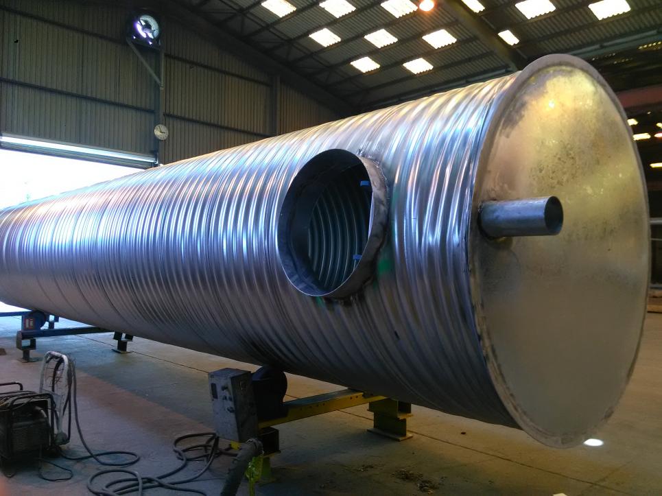

Bonjour j'ai rejoins une équipe depuis quelques jours sur un poste au fil fourré galva avec argon, une cagoule ventilée une super veste en cuir bref la totale, je me demande cependant pourquoi je ne constate pas de laitier sur les soudures ?
ou très peux mais je vois surtout une couverture banche, des fois du duvet comme du coton c'est assez étrange je trouve mais est-ce normal?
quelques un de vous ont déjà soudé sur ce genre de pièces ?
je prendrais quelques photos des soudures demain.
06/09/2017 09:24:12
le duvet comme du coton c'est le galva qui fait ça , une petite partie de celui ci qui se désagrège. Quand au fli fourré avec gaz effectivement certains ne produisent pas de laitier comme en MMA, et d'autres en produisent pas mal, je me souviens d'un fil fourré inox utilisé pour des poubelles à déchets nucléaire en inox où le laitier était même autant détachable et faisait de jolis cordons jaune paille à légèrement bleutés bref c'était un régale de s'en servir
06/09/2017 15:32:25
J'ai aussi soudé du galva au fil fourré,je me souvient j'avais une certaine aisance .
Le seul problème c'est la fièvre du soudeur.même avec une cagoule ventilé,vous respirez du galva.
En fin de journée vous avez la fièvre,pas la peine d'aller voir le médecin....
A mon avis c'est le seul problème.

Resalut merci des réponses d'après mes encadrants ainsi que les collègues soudeurs mes soudures sont très belles et pas de soucis a l'horizon malgré que les soudures soient toutes noires je trouve ça vraiment étrange mafoie :) bref pas de soucis niveau mal de crâne la speedglad faut bien son taff j'essaye de placer ma ceinture avec le boîtier assez bas et de me tourner dans le sens ou la fumée ne va pas ^^ et je ne mets la ventilation a fond sur la cagoule ce sont les choc thermiques qui filent de la fièvre ^^
06/09/2017 18:15:09
Et non ce ne sont pas les choc thermique mais bien la particularité du galva.
La source de cette information provient de différents livres de soudures très technique et pointue.
Et surtout confirmé par la médecine du travail.
En revanche il est avéré que d'attrapé un coup de froid ou de choc thermique ,peut ce révéler exact,on n'est pas a l'abris....
