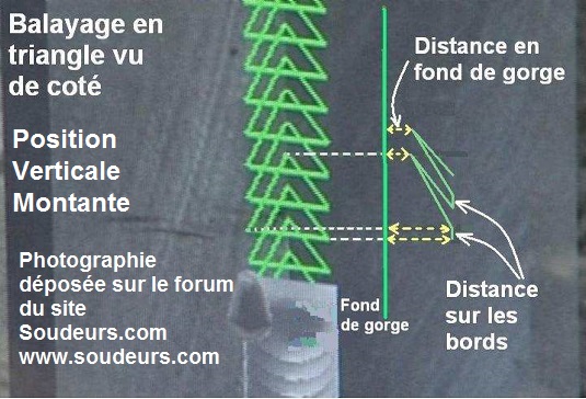

08/07/2017 04:36:55
Voici le croquis explicatif du mouvement de balayage en triangle en position verticale montante
08/07/2017 05:30:16
Bonjour Dominique,
Merci pour le dessin (à partir de Wave ?).
Avec les paramètres que tu as donné, le triangle fermé est difficile à réaliser avec du fil de 1,2 mm, sinon à obtenir un cordon trop bombé.

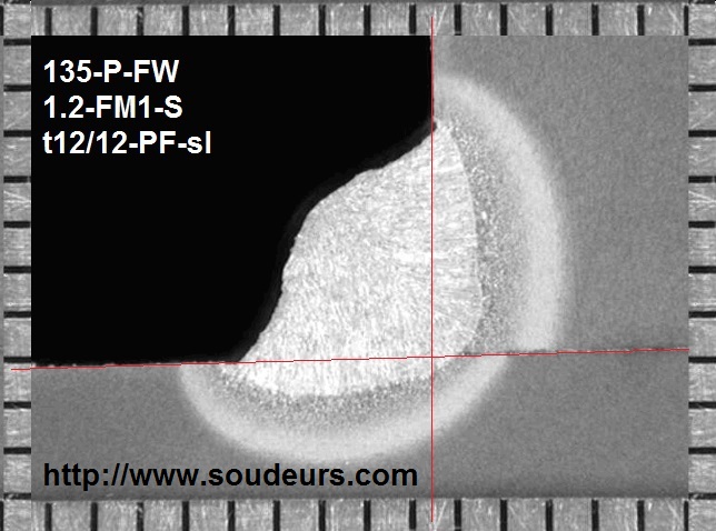

20/07/2017 07:07:12
Je réactualise le sujet de discussion
La macrographie n'est pas si mal malgré mes doutes avec du fil de 1,2 mm
Mais comme je le disais précédemment la pénétration en racine est faible
Et la structure de la ZAT est grossière (manque de température de préchauffage)
Pour information il faut un préchauffage de 120°C minimum des zones adjacentes si vous voulez obtenir en cordon monopasse sur de la tôle de 12 mm d'épaisseur en angle des filiations de dureté inférieures à 380 HV10
20/07/2017 08:01:16
Bonjour Dominique,
Très belle photo.
Une péné sur le fil du rasoir, les reprises doivent être très risquées.
La différence de ZAT sur la tôle pleine, et celle sur la pièce "en bout" est remarquable.
Le début d'effondrement est parfaitement visible, le métal est "tiré" ver le milieu du cordon, avec un début de caniveau.
