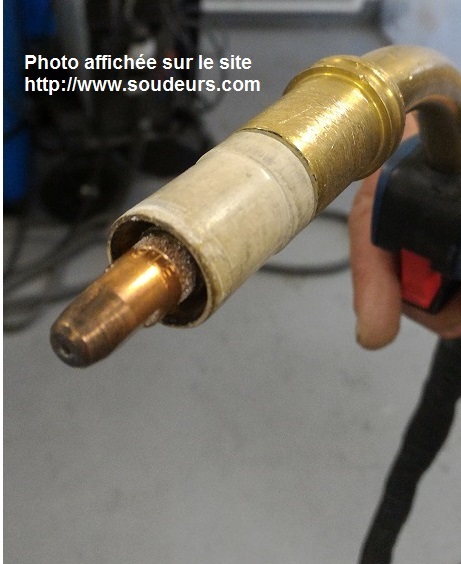

Questionnaire pour les spécialistes du soudage :
Connaissez vous ce type de diffuseur particulier pour torche MIG/MAG ?
Dans quel contexte précis vous l'utilisez ?
Attention :
La buse métallique n'est pas visible sur cette photographie. Il est indispensable de l'utiliser lors du soudage.

des comme cela non, mais des diffuseurs perforés sur des torches Binzel oui, ces diffuseurs céramiques existent pour les MB 24, MB36 et MB 501 mais plus que "diffuser" cela protège surtout les parties métalliques des projections de soudage

Ohh que oui cela me dis quelque chose .....
Soudage MIG 131
Débit de gaz entre 22 a 25 litres minute (argon)

Bonsoir à tous,
Bravo Anonyme.
Effectivement ce type de diffuseur est utilisé pour souder de l'alliage d'aluminium série 5000 avec le procédé MIG / 131
L'intérêt de ce diffuseur est une concentration du flux gazeux vers l'avant de la buse.
Le débit de gaz Argon I1 pour une buse de 16 mm de diamètre est de 25 litres par minute.
