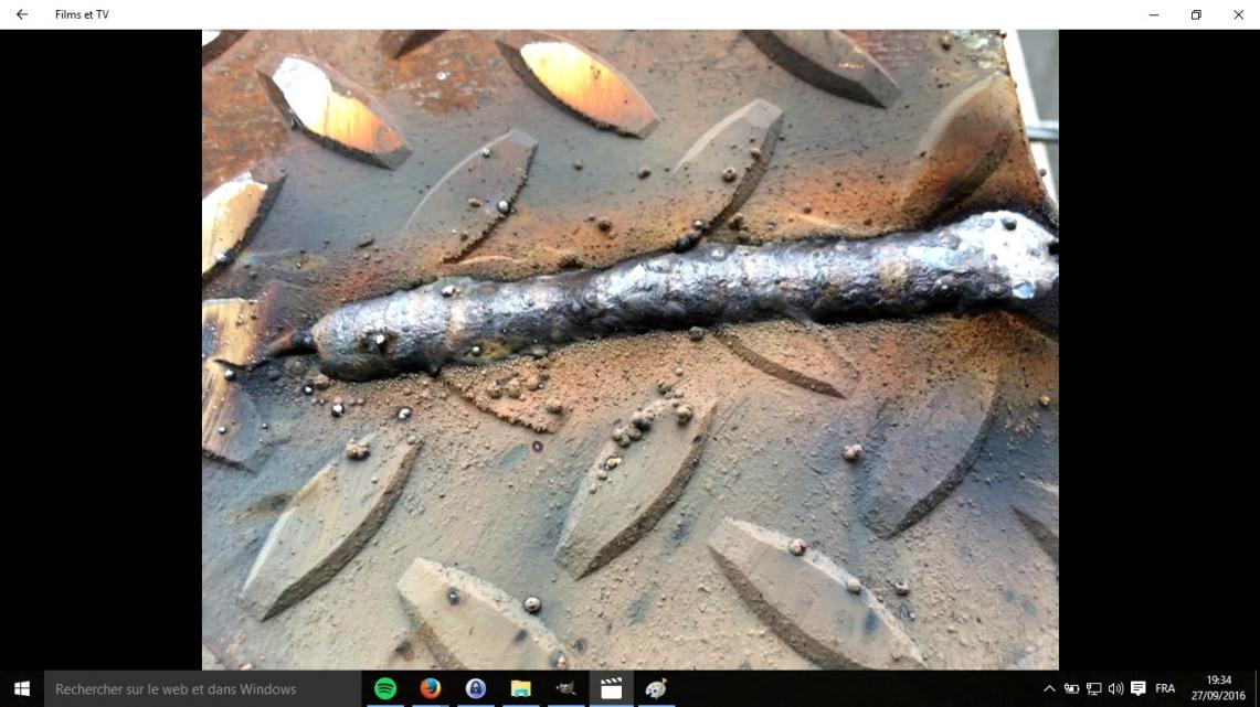

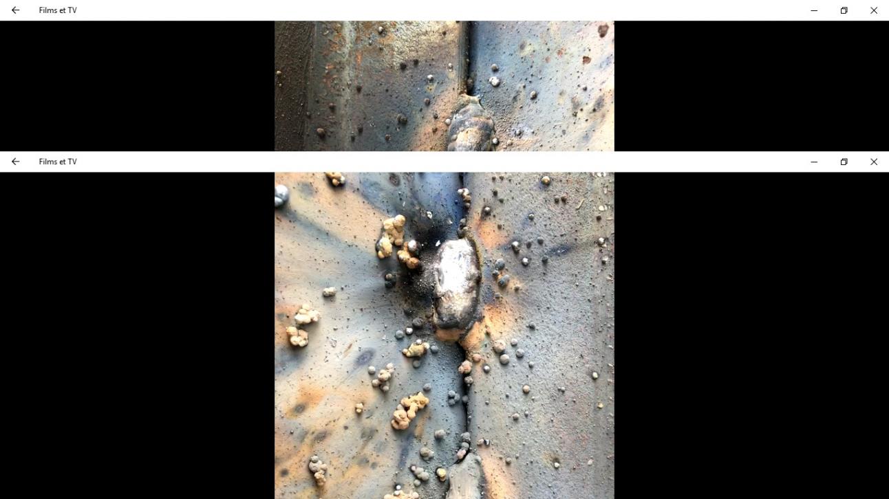

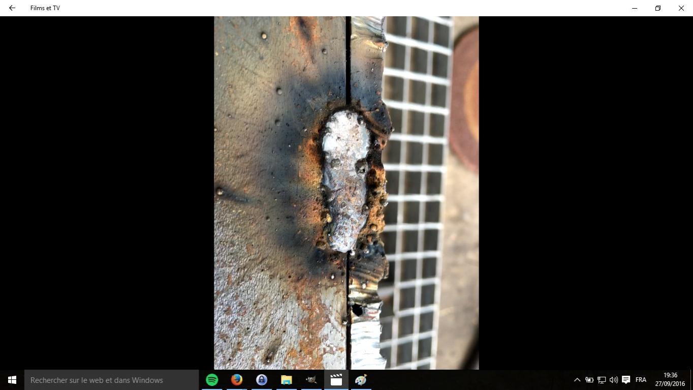

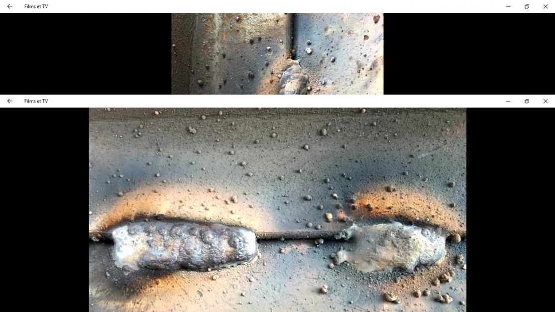

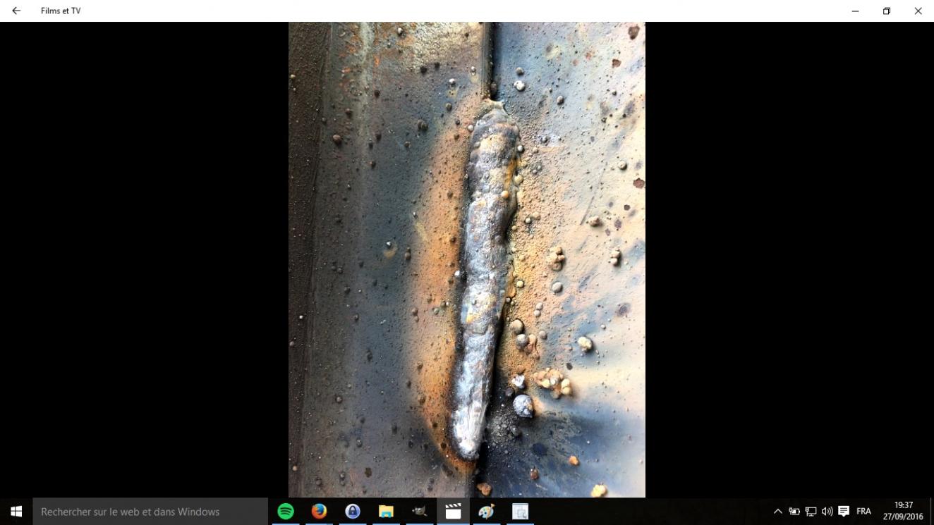

J'ai eu ce jour un problème de remise en route de mon poste mig , car besoin de travaux à faire chez un client .
Soit souder une cornière 60 x 40 ep 4 noire sur de la tôle ep 8 mm
opération tout à fait basique que j'ai largement l'habitude de réaliser toujours avec de magnifiques cordons le tout avec du fil en diamètre 1 mm

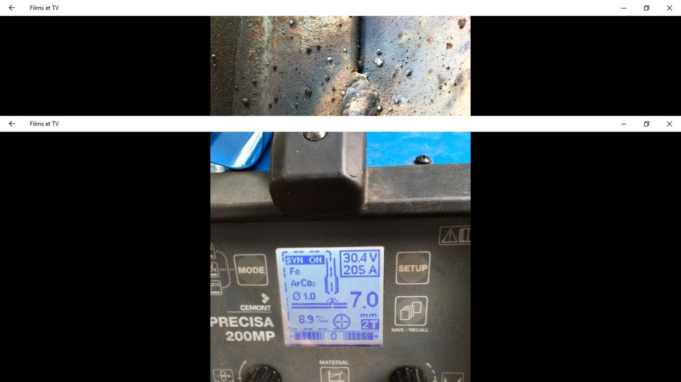

cet après midi impossible de faire un travail correct , voir les photos faites dans différents réglages d'épaisseur ( en laissant faire la cartographie par défaut )

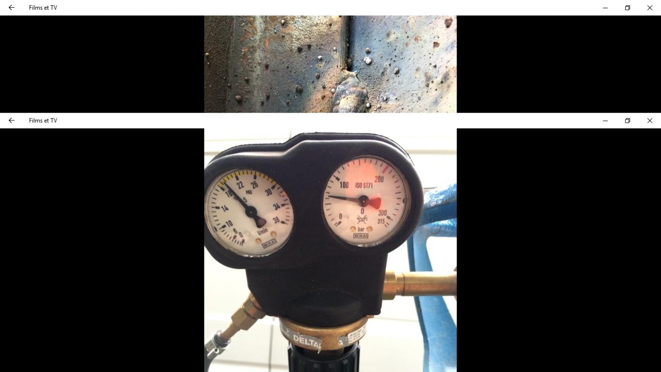

On dirait un problème de protection gazeuse, mais étrange car cette bouteille m'a déjà servie de longues heures pour un travail nickel ( mélange argon co2 )
Que peut il bien se passer ???
( pour info torche et accessoires en très bon état , polarité respectées .
Merci d'avance pour vos avis ,
Marc
jm10 En ligne le 06/03/2024 à 14:22 (15 messages sur soudeurs.com)
27/09/2016 18:00:47
j ai l impression que vous avez utilisé un fil fourre sans gaz comme produit d apport
27/09/2016 18:46:16
Je pense la même chose que jm10
Ce n'est pas un fil massif mais un fil fourré avec laitier.
lourson En ligne le 29/04/2017 à 04:53 (83 messages sur soudeurs.com)
27/09/2016 18:51:49
Bonjour , et merci pour vos promptes réponses
Ok pour le fil fourré , Je vais contrôler demain matin , mais pourquoi un résultat aussi nul !
Le gaz est pourtant bien présent en bout de torche à concurrence de 20L / mn en argon / co2 bien sûr
27/09/2016 18:58:47
Vérifiez !
Et remplacez la bobine actuelle par une bobine de fil nu massif.
Pour votre information :
http://www.soudeurs.com/conseil-et-choix-sur-les-materiels-professionnels/4073-difference-entre-les-bobines-de-fil-fourre.html
fantomas En ligne le 04/07/2026 à 01:46 (60 messages sur soudeurs.com)
27/09/2016 19:35:36
bonsoir lourson
par mégarde, ce n'est pas une inversion de polarité sur la masse du poste ???
28/09/2016 06:23:20
Dominique , Bonjour ,
Ce que je voulais dire , et que - même - avec du fil fourré le cordon ne vas pas du tout !
Le fil fourré effectivement projette énormément de grattons , mais pour ce qui est de la qualité du cordon même avec du fil fourré , est catastrophique .
je vais essayer ce matin , sur une autre bouteille argon/co2 car on dirait que le gaz y est pour quelque chose , mais pas que ....
J'ai provoqué un rdv avec le fournisseur qui va passer demain matin à l'atelier , je donnerai post passage les commentaires ...
28/09/2016 17:26:41
Bonjour et merci pour ton intervention ,
Eh non ! , comme précisé dans mon post initial , la torche est bien au positif , et OBLIGATOIREMENT la masse est au bon endroit , car si positif également -> de toute évidence pas de différence de potentiel , donc pas d'arc ( 2 + ou 2 - !!!!! )
Ceci étant dit , pour un résultat catastrophique comme cela , une inversion aurait été de bon ton !!!!
C'est complètement dingue , j'ai hate de faire le point demain matin !
Par contre mes beaux cordons , eux en mode alu , j'ai pas eu la curiosité d'essayer !
