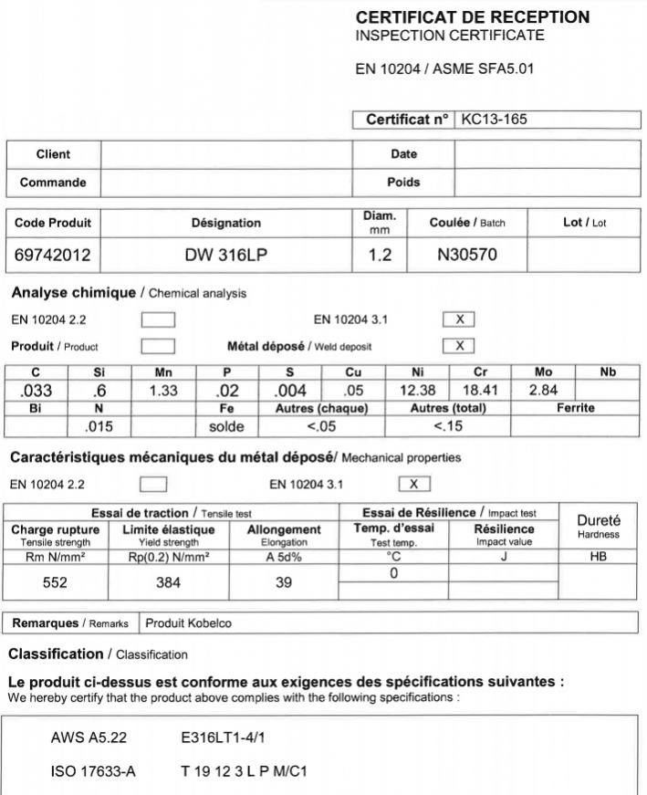

19/09/2016 06:36:21
Bonjour Dominique,
Voici 2 CCPU utilisés pour QMOS et PQR :
Afficher la pièce jointe
Ce n'est pas très concluant sur les résiliences...
19/09/2016 10:41:32
Bonjour BLONDIN2170 ,
Tu vois ce que je te disais
Le certificat de réception du fil fourré selon EN 10204 type 3.1 ne précise pas les valeurs de résiliences !
Comment veux tu réussir une QMOS sur tôle 1.4404 de 15 mm dans ces conditions sachant que tu dois avoir au moins 60 Joules à +20°C en métal fondu ?
Je pense que c'est de la tromperie de la part des fournisseurs de fil fourré.
Car la norme NF EN ISO 15614-1 précise clairement qu'il faut faire les essais de résilience sur la QMOS si la norme de réception du métal de base précise une température d'essai et une valeur moyenne de résiliences
Moralité :
Ne jamais accepter d'acheter un métal d'apport sur lequel les valeurs de flexion par choc ne sont pas précisées !
Retour à l'envoyeur.
