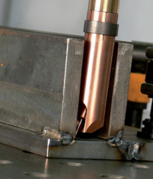

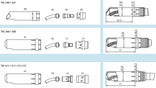

J'ai découvert chez un constructeur proche de chez moi un équipement de buse spéciale MAG pour souder dans les angles avec un accès restreint et un mauvais angle d'inclinaison de la torche.
Le nom de cette buse est :
Equipement Narrow Gap TBI
Voici la photographie descriptive pour comprendre l'intérêt du principe :
Cela peu peut être vous donnez des idées pour vos futures fabrications !
Le lien de la documentation technique et commerciale TBI est le suivant :
http://www.tbi-industries.com/files/TBi_Equipement_NG.pdf
05/09/2016 19:01:08
super truc mais quid de la visibilité de celui qui aura à faire la soudure, si ce n'est pas en automatique, la bonne question est sur la compétence de celui qui a pondu ce type d'assemblage
05/09/2016 19:56:34
Attention cet équipement de buse Narrow Gap ne peut raisonnablement s'utiliser qu'en méthode totalement mécanisée ou en soudage MAG automatique ou en soudage robotique.
Soit la torche est guidée par un chariot automoteur, soit par une potence soit par un bras de robot.
Il est important de le préciser.
