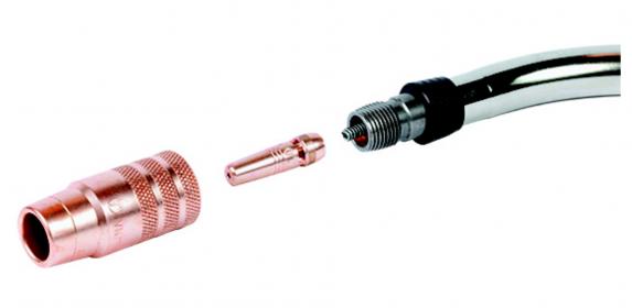

Petite révolution dans la conception des torches MAG
Le diffuseur est intégré dans le tube contact
Tweco Velocity

je n'ai jamais essayé ces Tweco, ça à l'air pas mal. Il faut voir à l'utilisation si le surcoût du tube contact n'est pas pénalisant financièrement, mais c'est une bonne idée, ça fait partir avec un diffuseur frais à chaque changement de tube contact.

Hum je ne suis pas convaincu.
J epprouve rarement le besoin de changer le diffuseur ( voir jamais sur Fronius en mode CMT ).
Mais bon si la difference de cout est minime...

Intégrer deux éléments, dont l'un est une pièce d'usure et l'autre un composant durable réduit le stock du fabricant/revendeur et permet de vendre un peu plus... Je ne vois pas trop l'intérêt de l'utilisateur (qui n'était d'ailleurs pas demandeur de cette "innovation"), en revanche tout cela s'intègre parfaitement dans une compression des coûts et une maximisation de l'aspect commercial.

je suis du même avis que Blaurent
les tubes contacts sont des pièces d usure
on change un peu moins le diffuseur
pour le prix de l ensemble je pense que cela revient plus cher à la longue

Un diffuseur même légèrement endommagé peut provoquer des soufflures sans que ce soit visible pour le soudeur. Pour les travaux sérieux ça peut avoir un réel intérêt.

effectivement pour un soudeur professionnel la question ne se pose pas
en plus le soudeur professionnel ne paye pas les consommables de ce type
sauf si il est lui même patron de sa société :D
pour un utilisateur particulier il peut se passer de cette innovation pas si utile que ça pour lui même

Normalement une révolution c'est révolutionnaire...
Là c'est comme si un constructeur automobile avait soudé les roues:p au lieu de les visser..................
Comme ça quand c'est mort on change le demi train.
