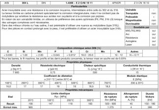

Voici ce que dit Air Liquide sur l'utilisation des gaz en MAG inox
ACIERS INOXYDABLES
Comme les aciers au carbone, il faut utiliser un mélange gazeux légèrement oxydant pour stabiliser la racine del’arc. Il faut cependant veiller à ne pas avoir un taux d'oxydation trop fort pour ne pas oxyder la soudure.
À ce titre, il est préférable de prendre un Arcal 12 enraison d’un indice d’oxydation plus faible qu’un mélange contenant de l’oxygène type Arcal 22.
Il faut également prêter attention au fait de ne pasmettre en œuvre un gaz contenant une teneur endioxyde de carbone supérieure à 3 % car on risque unefixation de carbone dans le bain de fusion entraînant une carburation nuisible pour la tenue en corrosion,notamment sur les aciers de structure austénitique
Je suis persuadé qu'il ne faut pas utiliser de mélange de gaz Argon + CO2 avec une teneur de CO2 supérieure à 3% sur les nuances d'aciers inoxydables en MAG fil nu plein / 135.

Bonjour larole50,
Avez vous réalisé une analyse chimique sur métal déposé de votre QMOS ?
Vous auriez pu vous rendre compte du pourcentage de carbone.
Normalement un acier inoxydable austénitique présente un pourcentage de carbone inférieur à 0,03%
Avez vous vérifié sur le certificat 3.1 de votre fil le type de gaz utilisé pour la recette de votre métal d'apport ?
Je ne pense pas que votre fournisseur de fil a utilisé un gaz mixte Argon + 8% de CO2 pour faire son moule de recette !
