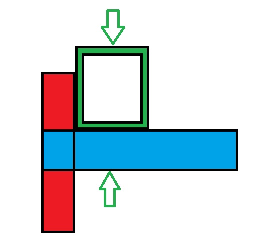

24/02/2015 17:52:17
Je prend le sujet en route...
Pour éviter les déformations du fer plat, vous posez un tube sur les barreaux contre le fer plat. Avec des pinces étau, vous bridez le tube sur les barreaux.

24/02/2015 20:36:41
Bonsoir rainui
je n'ai pas bien compris le principe du bridage sur les barreaux
Mathieu
24/02/2015 20:54:09
En image :
En rouge le fer plat
En bleu les barreaux
En vert le tube de bridage que vous pouvez doubler pour éviter d'utiliser 50 pinces étaux

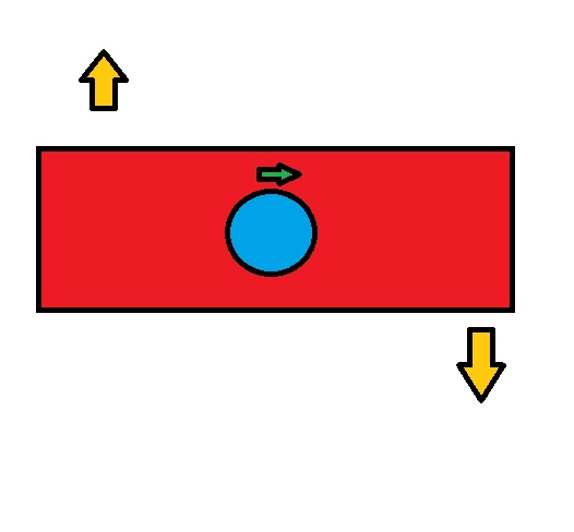

Les déformations :
En vert, sens horaire du bouchonnage
Flèches jaunes direction des déformations
En bridant comme indiqué, on limite les déformations en contrecarrant le couple induit par la soudure bouchon au plus loin, c'est à dire par l'appuis sur les barreaux voisins.
Ce qui est marrant, c'est que ça marche mieux comme ça qu'en bridant le fer plat lui même.

Suivant la taille des grilles, faut un grand marbre ;).
Le champ du fer plat n'est pas plat mais hémisphérique on appuis donc sur une ligne et non sur une surface.
Le fait de faire des soudures bouchons induit des déformations comme sur le schéma mais pas seulement. Les barreaux ont tendance à partir sur la gauche si l'on soude dans le sens horaire (en fait ils partent dans la direction du dernier point chaud). En plaquant bien le tube, on contrecarre les déformations sur plusieurs axes simplement.
