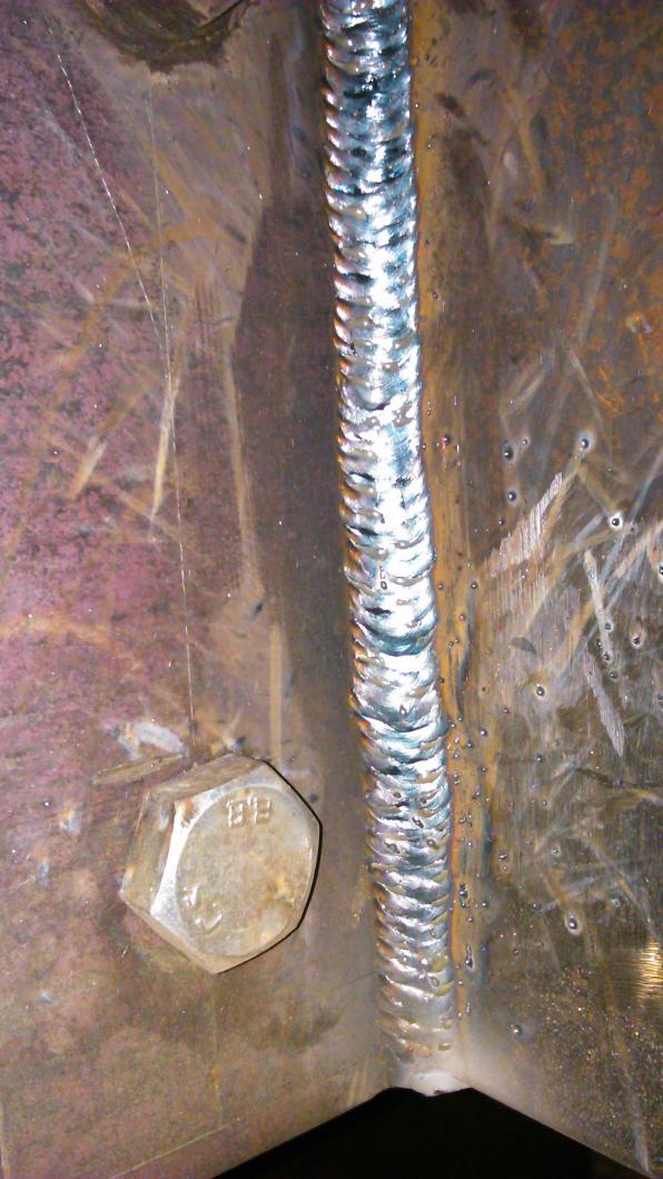

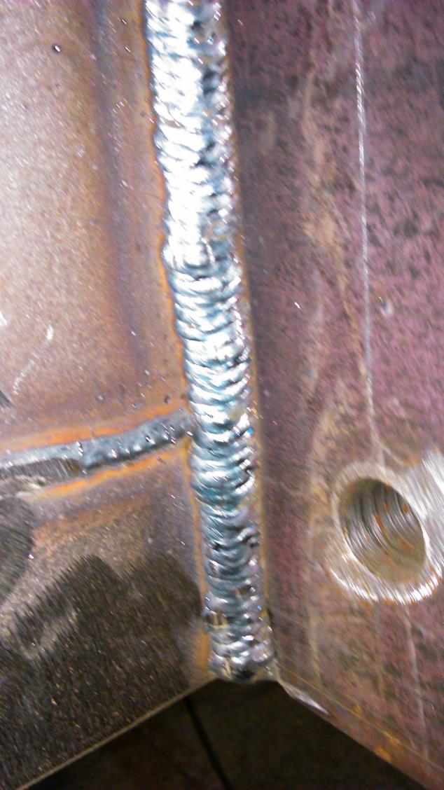

BONJOUR
soudure angle procédé MAG 135 montante
ép: tube 70*70*3 mm avec une tole de 20 mm
une seule passe
sur pont roulant
cdt
07/12/2014 18:46:22
bonjour , elle a l 'air règuliere est bien executè .
BirdieGIBL En ligne le 05/04/2015 à 06:03 (16 messages sur soudeurs.com)
18/02/2015 14:42:17
Bonjour, sans doute trop rapide dans l'execution de cette montante ;) comment la monté vous ? balayage droit ? en triangle ? :) généralement nous conseillons toujours une première passe pour donné de la matière a l'angle pour ensuite faire une finition propre et lisse.
Bonne continuation.
pasor En ligne le 08/02/2021 à 16:19 (487 messages sur soudeurs.com)
18/02/2015 18:27:22
bonsoir à tous
je la monte en Z
cette soudure est éffectuer avec un fil de 1,2mm j'ai pas d'autre fil
pour du 1,2mm c'est trop gros; le mieux serais du 1mm
j'ai pas le choix( beaucoup dans les boite comprenne rien en soudure)
il ya la position je suis sur les genoux et puis pencher en arriere et je vois la soudure comme je peut
la cagoule en travers etc c'est un peu la galere
s'est pour ca quelle est pas régulière
18/02/2015 19:56:31
Bonsoir je comprend je suis régulièrement dans ce cas la dans le naval.
