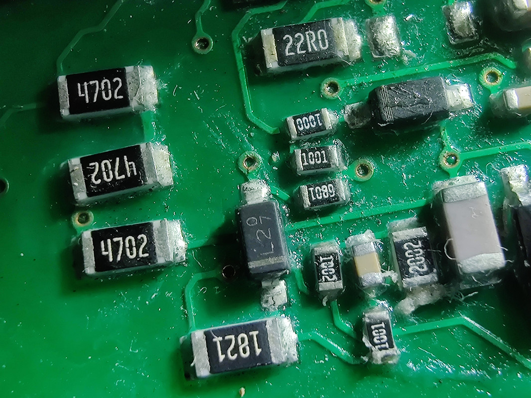

Bonsoir, j'ai une électrode qui a cramé sur mon poste. Étant dans l'impossibilité de l'identifier je suis a la recherche de quelqu'un qui aurais le meme poste pour me communiquer les références de la piece. Ou une solution pour effectuer ma réparation.
Ci joint des photos de la carte électronique

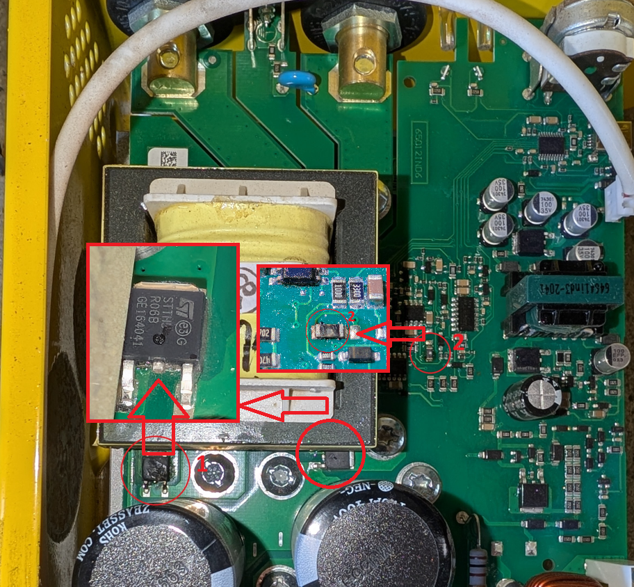

Bonjour, il s'agit d'une diode STTH5 R06B, pour quelques centimes sur ali.. ou mous..
C'est le même composant des deux côtés, il suffit de nettoyer avec de l'acetone pour enlever le vernis de tropicalisation afin de voir les ecritures sur les composants.
je recherche la valeur inscrite sur une résistance, si à ton tour tu peux m'indiquer la valeur, voir le " 2 " ci dessous ;)
cordialement,
De plus, il faut réparer la carte de puissance en dessous en vérifiant les mosfets et ressouder les colonnettes

Super merci pour ta réponse. Je m'occupe de ça demain. Pourquoi pense tu que la carte de puissance est endommagé aussi ?.+4 regarderai ça par la même occasion.

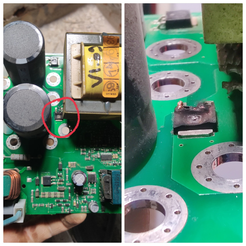

J’avance dans ma réparation. Sur la carte de puissance, j’ai trois IGBT hors service ainsi que les résistances noircies.
Si votre diode STTH5 a grillé, cela signifie qu’il y a un composant défectueux sur votre carte de puissance.
Voici ce que cela donne chez moi :
Pourriez-vous m’envoyer une photo de votre carte afin que je puisse récupérer les valeurs des résistances situées au centre (là où c’est noirci sur la photo) ?
