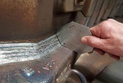

Voici ce que devrait faire systématiquement un soudeur après chaque finition de soudure
Ceci permet le contrôle de la symétrie des cordons et la vérification de la gorge de soudure au millimètre près.
Cela s’appelle de l'auto-contrôle visuel
A bon entendeur je vous salue.

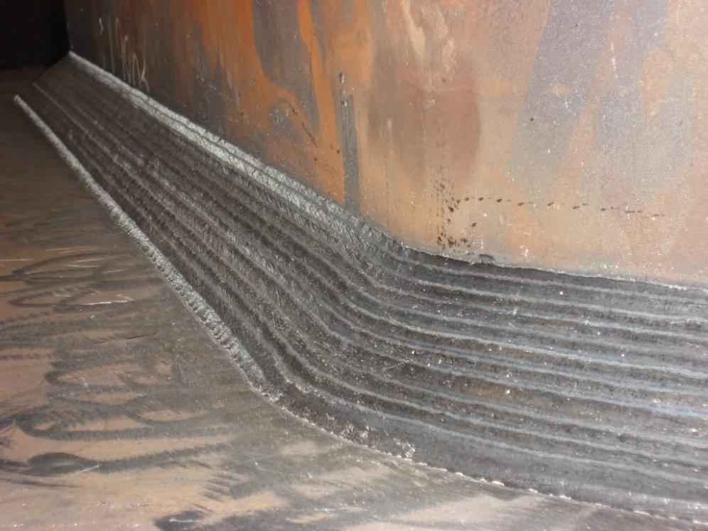

et encore là c'est petit joueur
regardez celle là ( pour le calibre de la gorge il doit falloir s'en faire un )
03/11/2017 17:57:42
Salut W,
Un peu bizarre, cette soudure cher confrère.
Il me semble que le dernier cordon est en bas !
A moins que la photo soit à l'envers et qu'il s'agisse d'un angle intérieur au plafond.
Ou que ce soit de la préfabrication.
Ce qui est sûre, c'est que ça n'a pas été soudé dans cette position.

Bonsoir SavoirFer,
Ta remarque est pertinente !
Mais ce n’est pas le problème...
Bien amicalement

Effectivement tous soudeurs consciencieux devraient faire de même et quelque soit le domaine d'activité, qu'il soit exigeant ou pas (notamment la charpente métallique).
Sur la première photo, si c'est une commande d'un client, je suppose que l'entreprise qui fait ce type de contrôle est dans un domaine d'activité qui va de paire avec l'exigence qu'aura la fonction finale de la structure métallique, donc le contrôle-qualité va de soit.

Pour ce qui est du contrôle, il y a contrôle systématique ressuage ou radio , mais avant ça il y a contrôle visuel a la lampe indestructible( plutôt puissante la lampe).VARTA - retrouvez toute la gamme VARTA sur conrad.fr
Le maximum en clarté ,ensuite de la gorge suivent la procédure j'ai toujours un appareil sur moi .

Je peux vous dire que très peu de soudeurs sont capables de dire que leur soudure d’angle est non conforme suite à un défaut de symétrie
Et pour cause !
C’est assez difficile à déterminer si vous n’avez pas les comparateurs qui vont bien !
Même moi je me fais parfois avoir !

Bonsoir.
Quand on veut on utilise même un papier ou un carton.. Pour faire une jauge improvisée.. Pour montrer à un gars qu'on est bon ou qu'il l'est pas..lol
