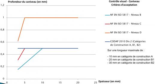

Voici un tableau de comparaison très intéressant (extrait d’un document AFIAP / SNCT de 2012) sur les différents critères d’acceptation selon les niveaux de qualité des différents codes et normes de fabrication
Pour rappel à ce jour les morsures et caniveaux ne doivent pas être supérieurs en profondeur à 0,05 fois l’épaisseur soudée la plus faible en niveau B de la norme NF EN ISO 5817 de 2014 pour les QMOS et les QS
